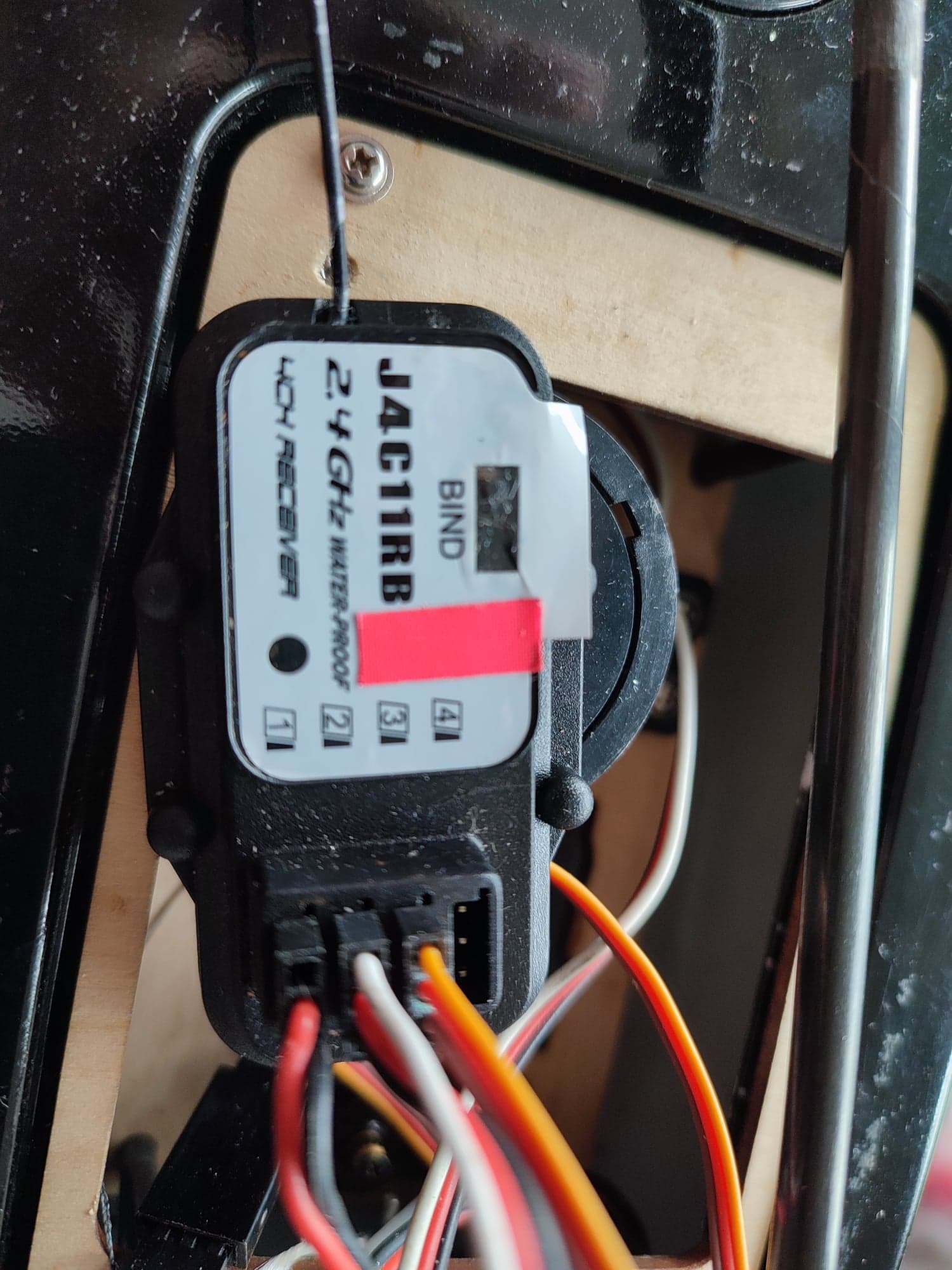

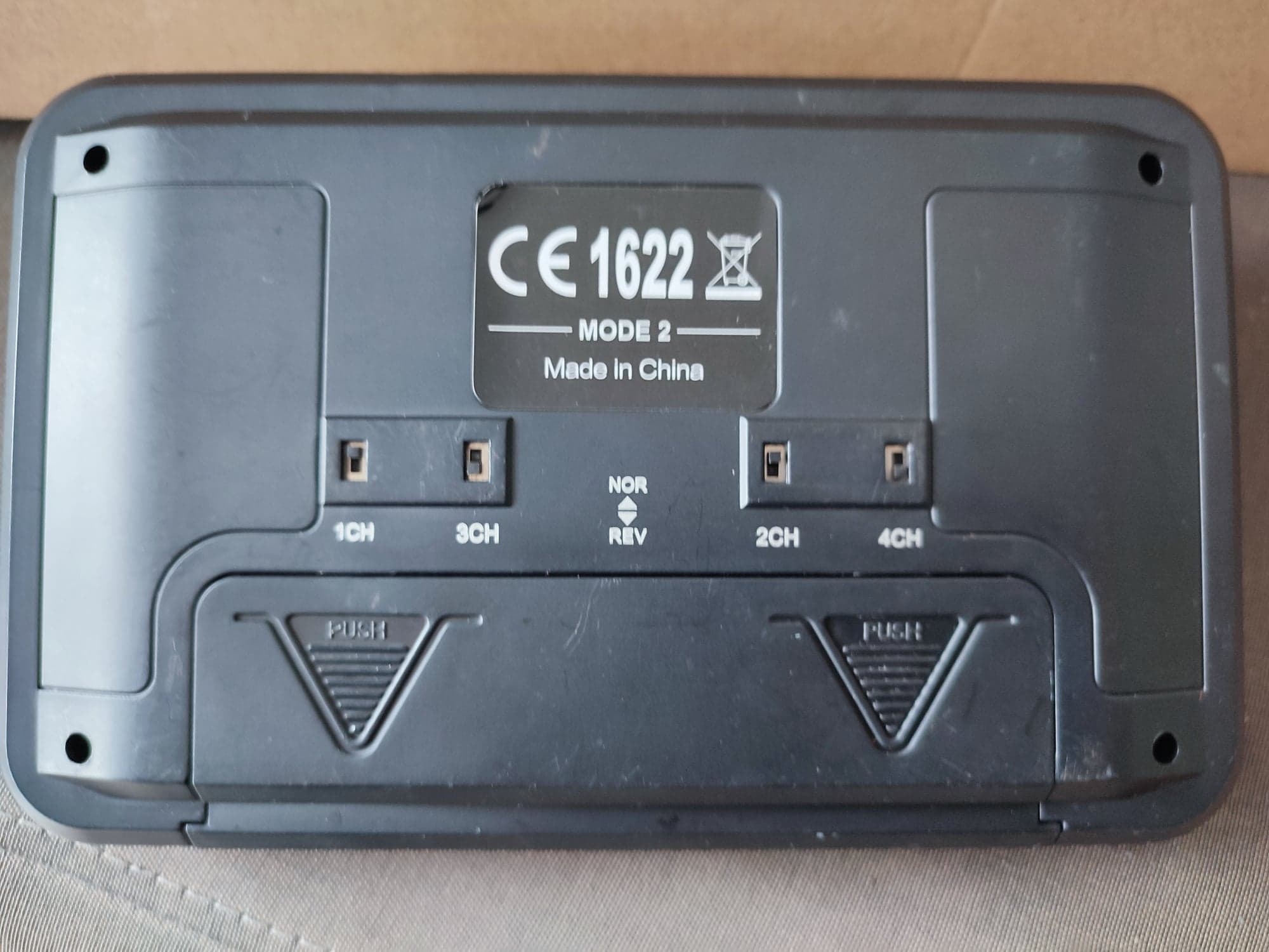

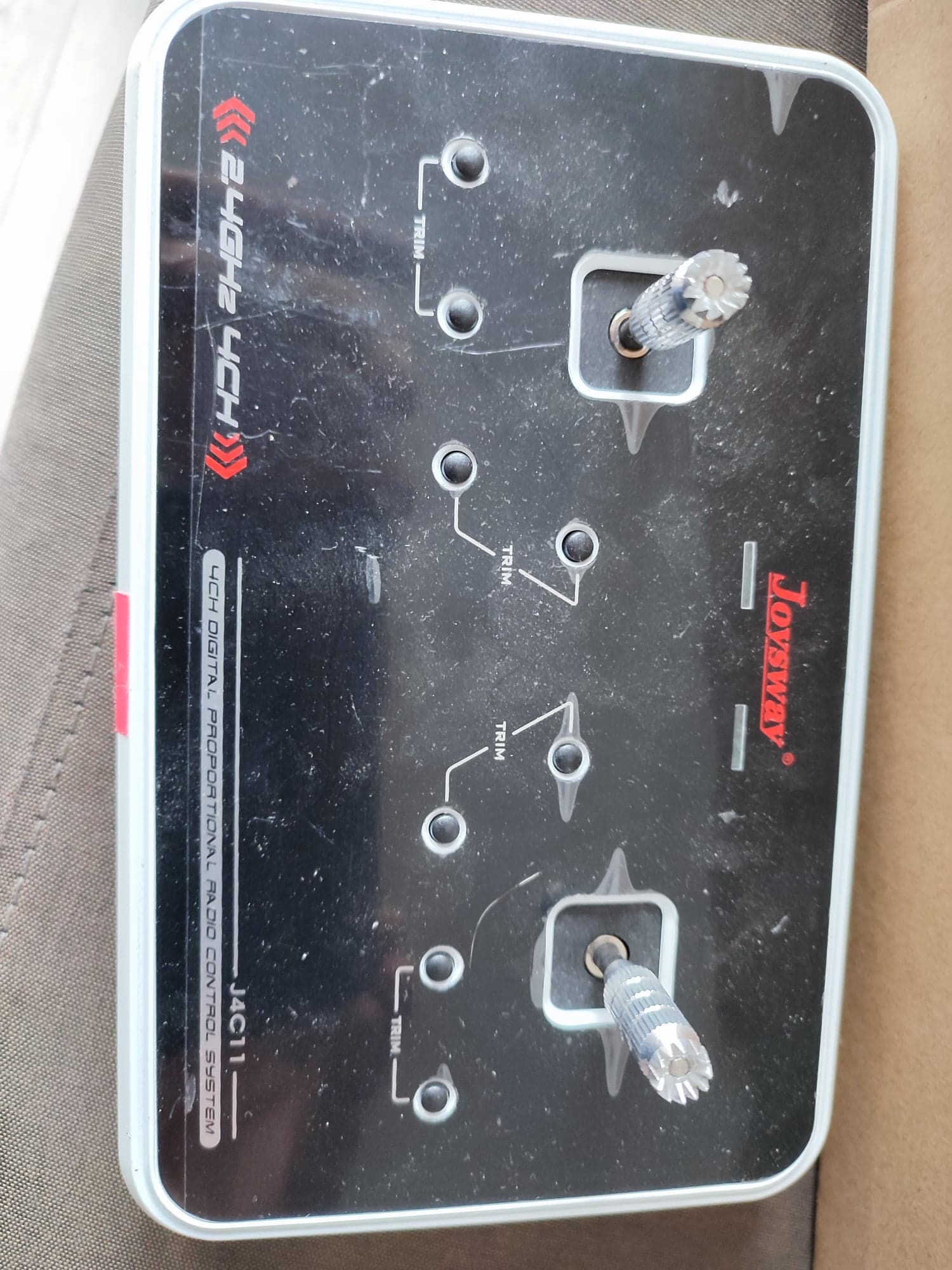

Pour vous aider efficacement, si vous n’avez pas déjà pris contact avec le fournisseur de la radio !
Pouvez vous nous montrer une photographie en gros plan des faces avant de la radio et de son récepteur que je puisse identifier avec exactitude les modèles incriminés.

Hello, voici les photos, récepteur et radio recto/verso.
Merci d'avance
