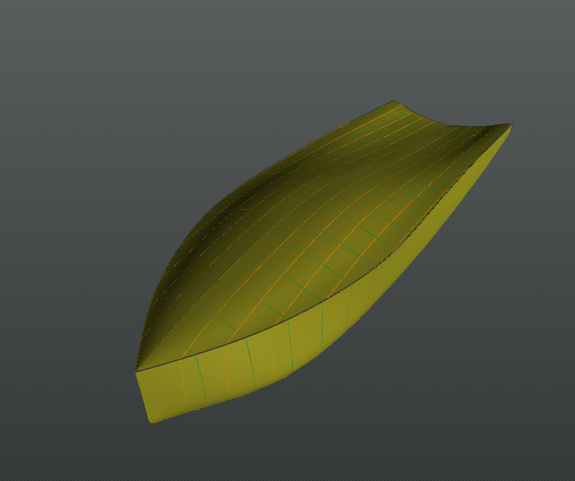

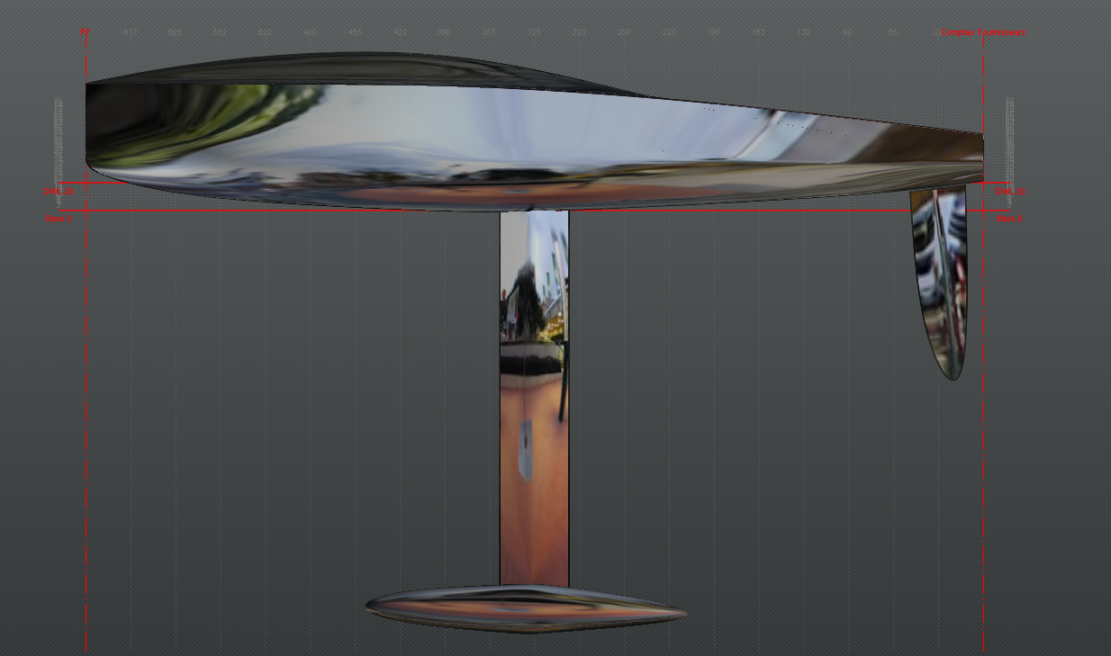

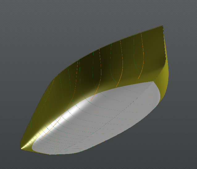

salut voici un nouveau dessin de type scow
a vaut commentaire
a vaut commentaire
- scow cap 3.png (129.92 Kio) Vu 3357 fois
- scow cap 2.png (93.8 Kio) Vu 3357 fois
- capture 1.1.png (158.44 Kio) Vu 3357 fois

Ça fait des belles babouches
A voir sur le plan d'eau, c'est des coques planantes donc bonnes au portant, moins au près.
Plus de surfaces de coque donc plus loird. A tester

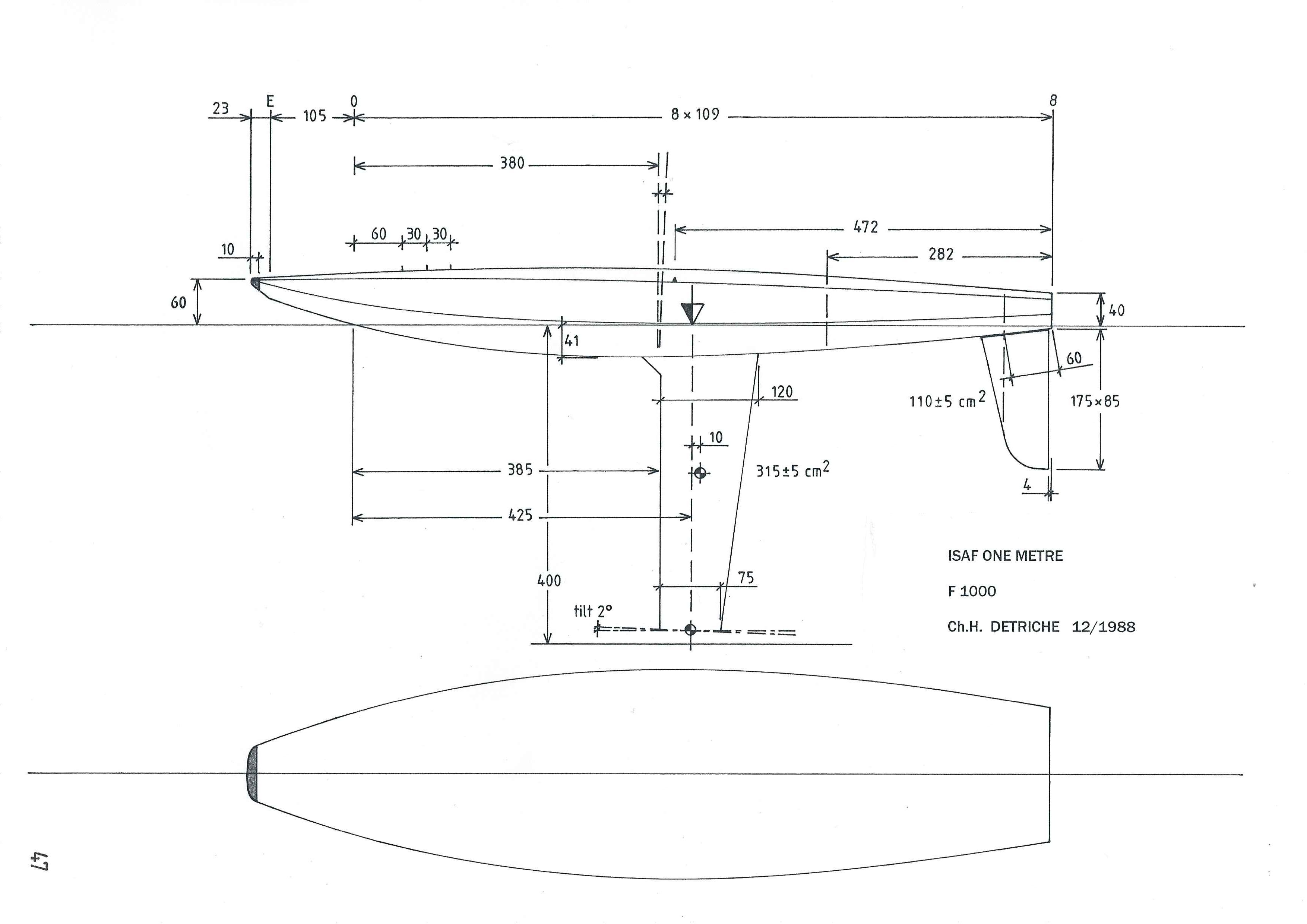

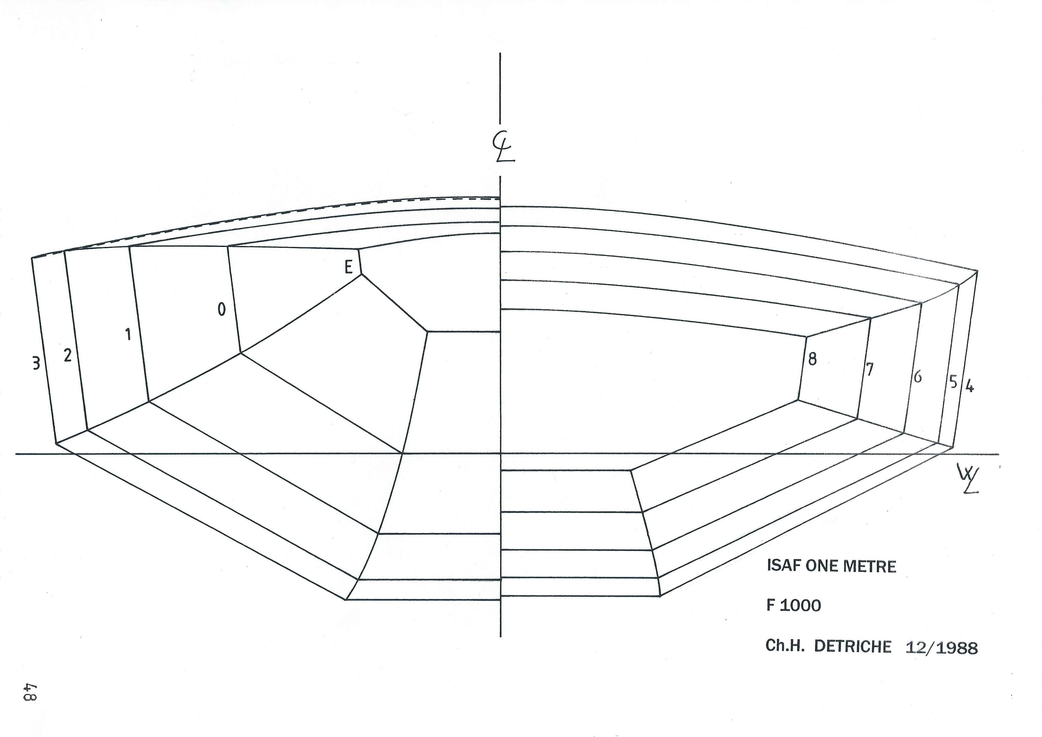

Un exemple du scow IOM "F1000" de C. Détriché (dont les plans se trouvent sur le web), on remarque que le concepteur a gardé de la marge au niveau de la ligne de flottaison avant, le bateau n'est pas à une LF de 1 mètre, mais sa proue (que l'on appelle "marotte" sur les scows) permet de récupérer de la portance à l'avant et éviter ou retarder (un peu) l'enfournement...

pour l'heure le dessin a un peut évolué
ces cool sa me fait super plaisir
ces vrai les scow ne sont pas tout neuf ni révolutionnaire
les imoca et les class 40 actuel sont des scow toute la difficulté ces de faire une carène hybride a l'inverse du scow traditionnel
quant je dit hybride sa veut dire une carene de quant le bateau et la gite et une carene planante au portant
pour la fabrication je vais effectivement privilégié l'impression 3d et la stratification

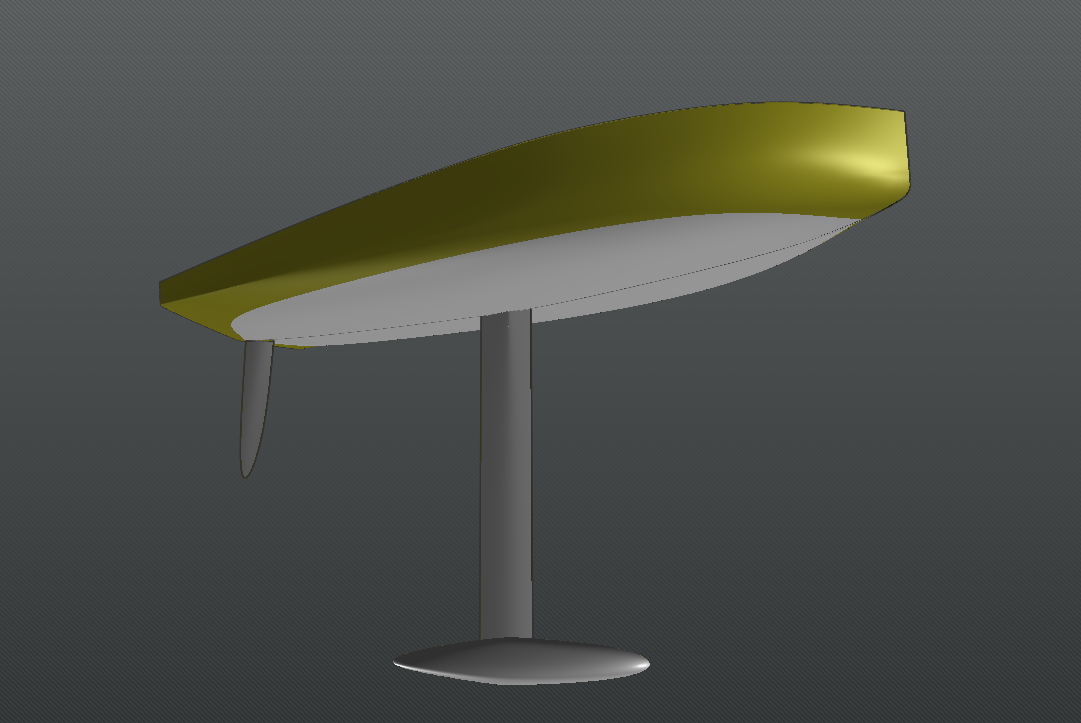

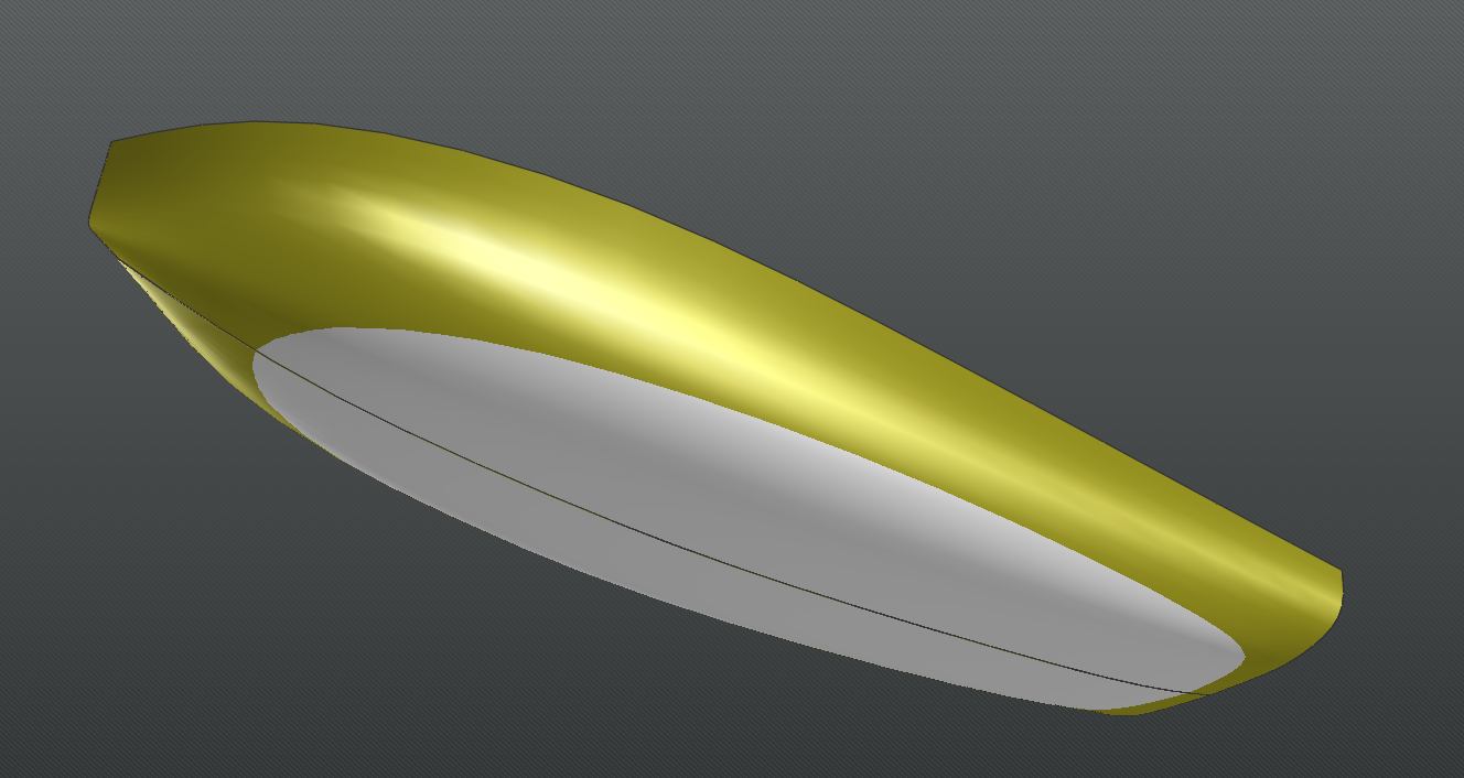

- cap scow 3.png (191.49 Kio) Vu 3312 fois
- cap scow 2.png (334.02 Kio) Vu 3312 fois

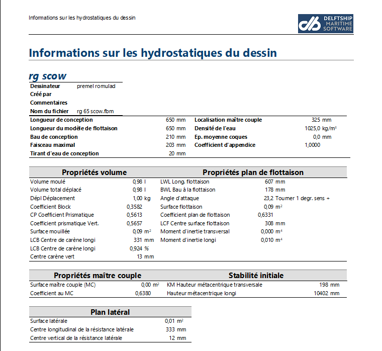

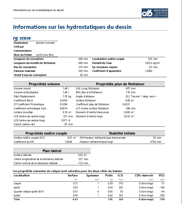

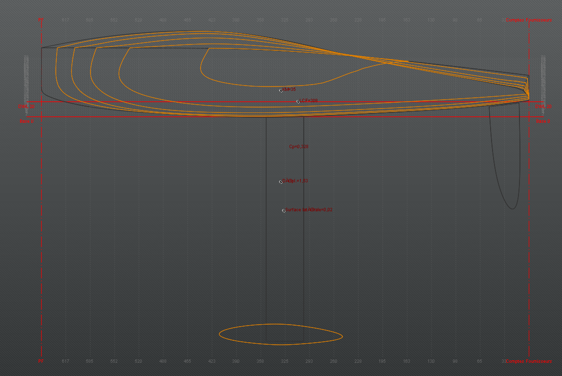

voici les calculs hydro
- cap scow hydro appendice .png (63.89 Kio) Vu 3312 fois
- cap scow hydro.png (52.83 Kio) Vu 3312 fois

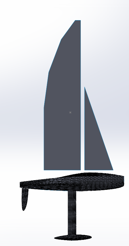

le voila avec une ébauche des voile
Re: rg 65 type scow
Pour moi, tu devrais diminuer la largeur du bateau à l'arrière (lui serrer un peu plus le cul !) car à la gite il risque d'être trop ardent ... Mais ce n'est que mon avis !
