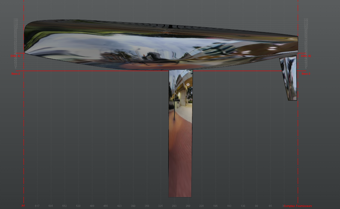

bonjour a tous voici une ébauche de mon nouveau projet
bien toute critique constructive

Formes assez novatrices, mais il est encore assez difficile de se rendre compte ; la partie avant me semble très fine, donc très faible volume contre l’enfournement, ce qui peut être rédhibitoire sous balestron au portant dans le vent soutenu.

je te remercie pour cette remarque je modifie sa

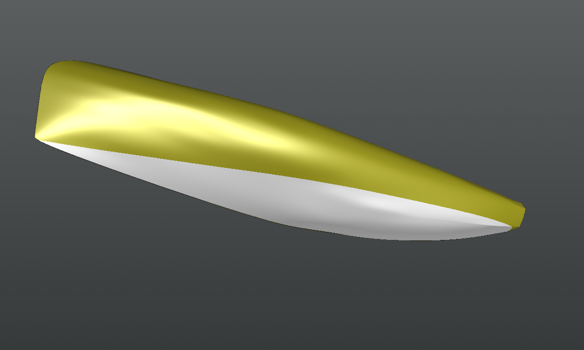

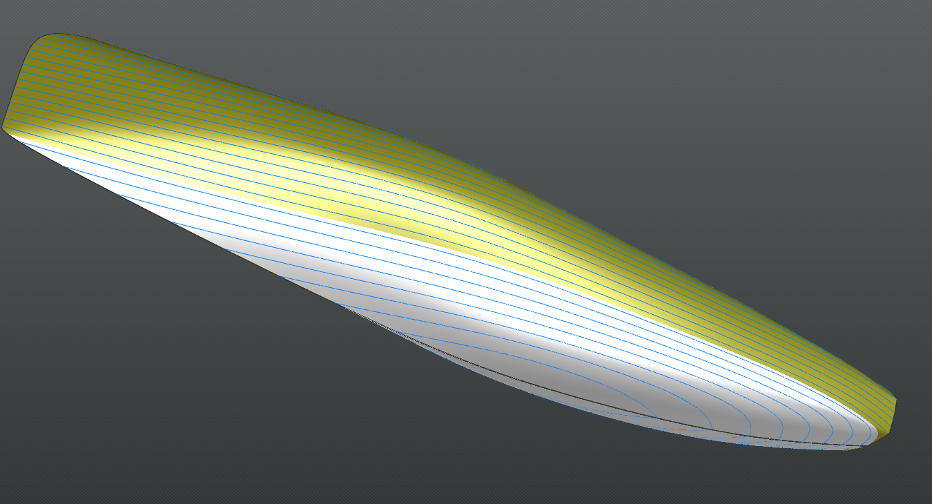

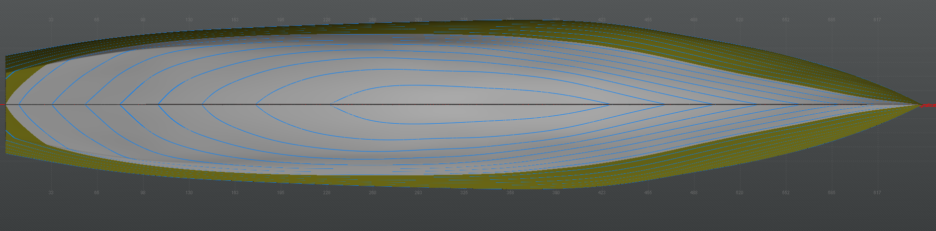

voici quelque petite retouche de faite

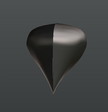

voici le dessin du bulbe de quille
bulbe .png (274.93 Kio) Vu 748 fois
Messages : 600
Re: nouveau projet
Très intéressant ! J’ai hâte de voir le résultat !!!

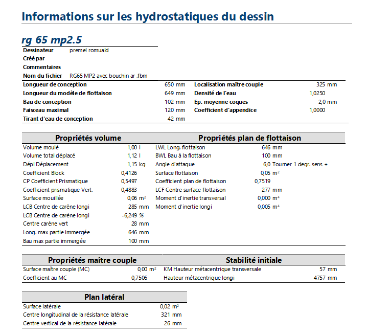

le voici avec les appendices

Le safran me semble un peu court et un peu petit... Tu as rentré quoi comme surface anti dérive dans le programme ?

bonjour
la dérive et le safran
pour la dérive la longueur et de 280 mm pour une corde de 50 mm
le safran longueur 100 mm corde haute 40 mm corde basse 25 mm mais il n'ait pas encore définitif
que pense tu de la carène ??
