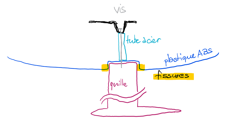

Quand je l'ai acheté, la quille se balançait comme un horloge de la forêt noire. On s'attendait à voir sortir un coucou d'une des trappes aux heures pleines. J'ai l'impression que c'est une erreur de conception. Le puits de quille ne fait que 10mm de profondeur. Alors il a trop de forces à tenir je trouve. Mais bon, on va voir si on arrive à le réparer.

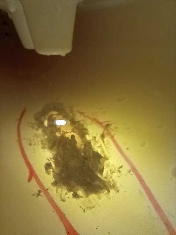

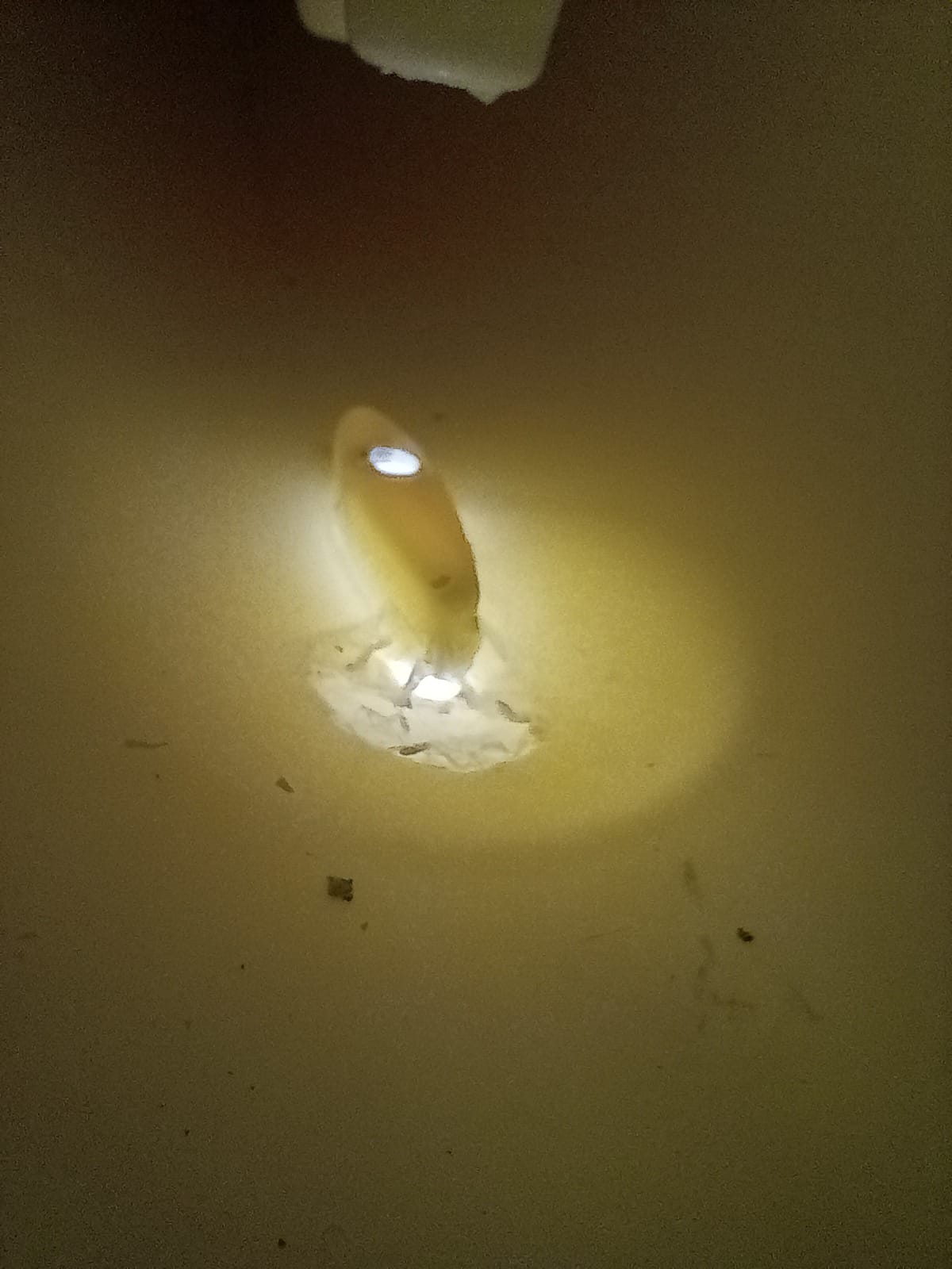

J'ai acheté de la colle pour pastique ABS. Mais elle a ramolli le plastique et l'a dissout sur une grande surface, qui désormais est devenue un peu fine. Pour cette photo j'ai éclairé la coque par le dessous.
Désormais j'aimerais entourer le puits de quille avec beaucoup de matière qui puisse solidifier le truc et bien sûr le rendre étanche. Vous avez une idée de quoi utiliser ?

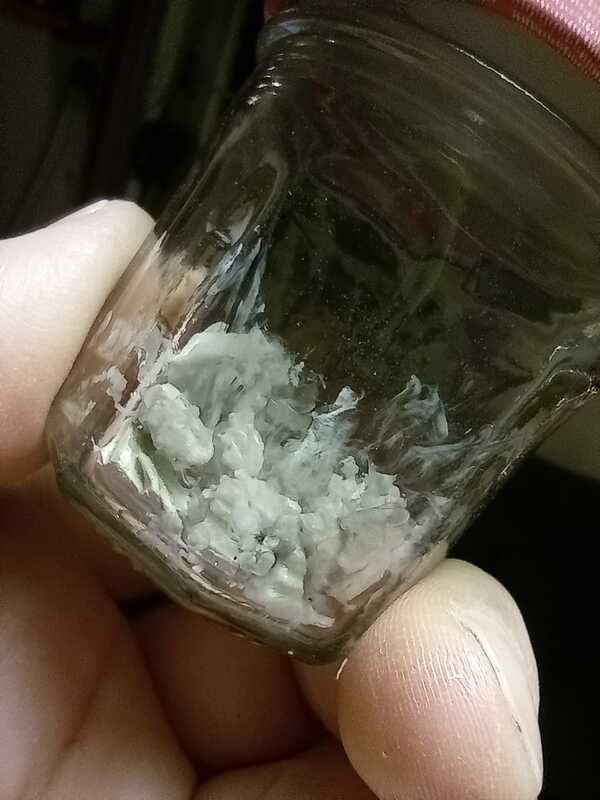

Si ta colle a fondu l’ABS, moi j’essaierai de dissoudre des petits morceaux d’ABS dans un pot en verre avec de la colle et, iriser cette mixture pour refaire la partie manquante.
Ce n’est pas garanti mais, je ne vois pas ce qui prendre d’autre sur l’ABS.

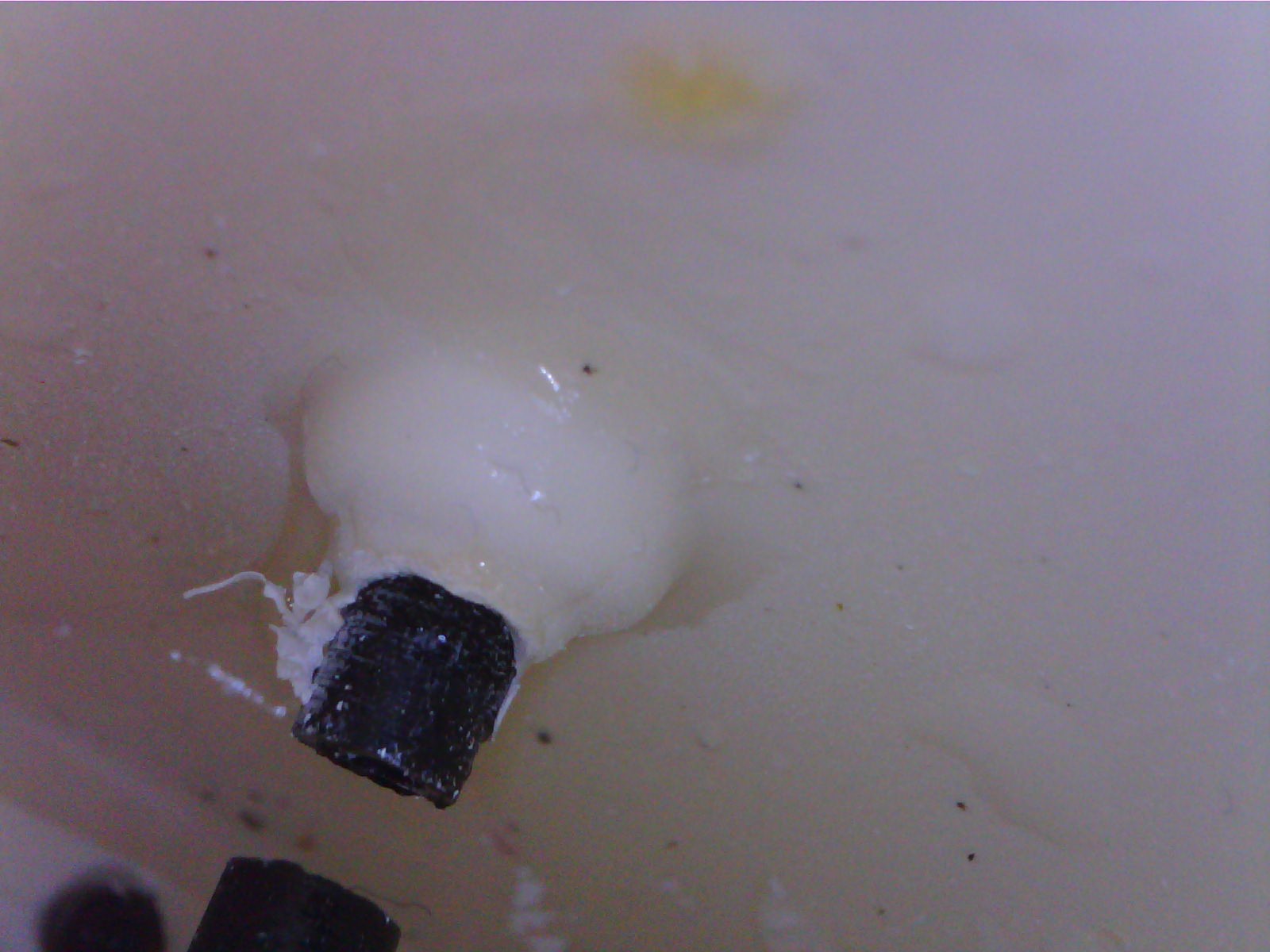

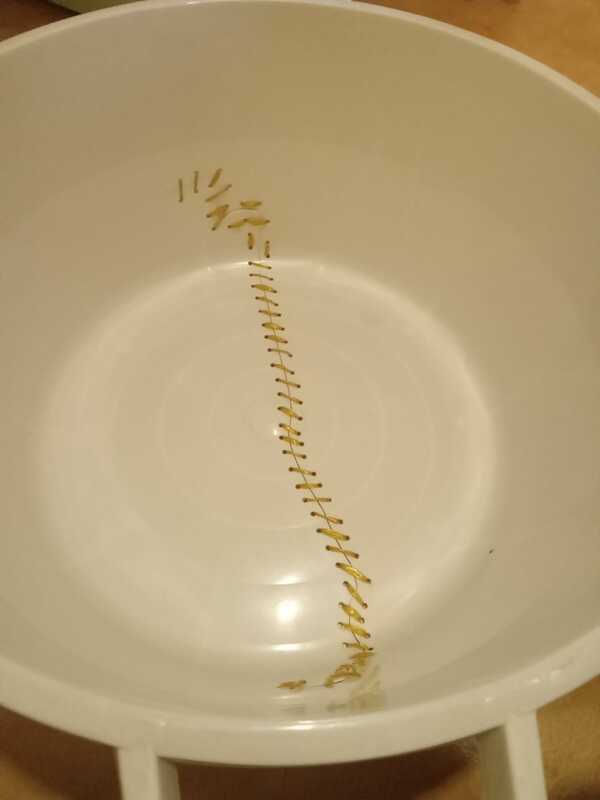

J'ai suivi Thierry, car c'était la solution la moins onéreuse pour moi. Donc j'ai fait cette pâte de mélange de colle ABS et de petits bouts de plastique ABS. Une fois qu'elle entoure le mini-puits de dérive, elle l'a bien stabilisé. Pour le test d'échantéité je n'avais rien pour plonger le bateau. Notre bassine de linge est également en plastique réparé, mais en mode passoire. Bref, j'ai mis l'eau à l'intérieur et rien n'est sorti. Parfait. Je raconte ma vie là. En résumé: mélange de colle et plastique donne un bon matériel de réparation.

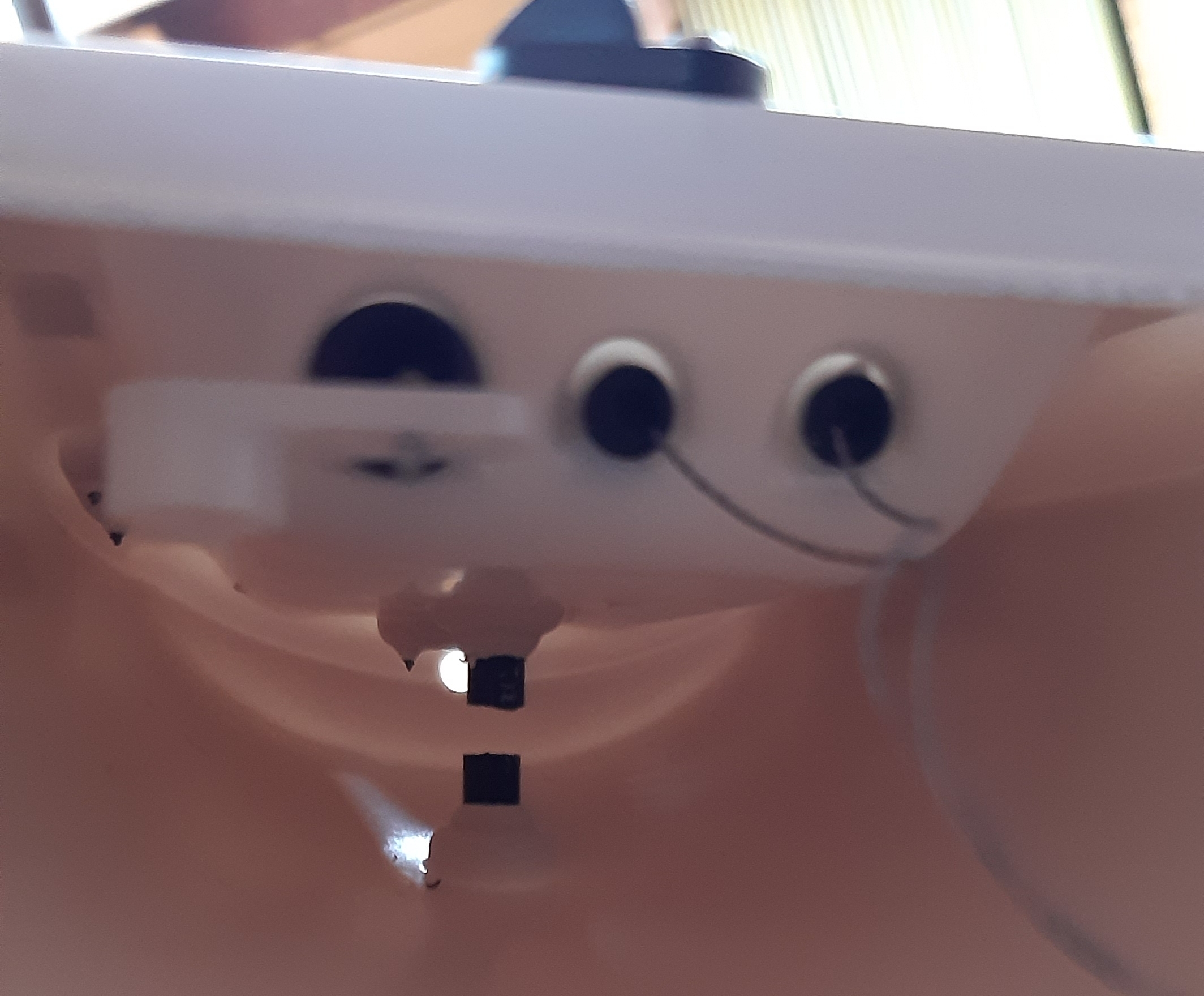

Surprise ! Le conduit de la tige du safran est brisé. Mais le fond du bateau est tellement serré, que je ne vois pas bien comment je peux réparer cela. Peut-être le plus simple est de refaire une coque en bois et d'utiliser un maximum des composants du bateau ?

Pour le "tube de jaumière" (qui n'est pas un tube sur le Compass, mais deux portées séparées ce qui occasionne aussi des entrées d'eau à ce niveau, voir photo du mien, pareil que le tien), je te conseille de modifier en utilisant un tube carbone de 5mm ext et 3mm int : tu perces les deux pièces plastique du haut et du bas de la coque à 5mm (elles sont percées à 3mm d'origine pour la mèche du safran), tu enfiles le tube carbone et tu colles bien vertical à la cyano, la Stabilit express ou autre mélange ) et ton problème sera solutionné.
