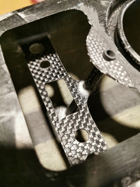

Le plus simple, léger, etc..
Une plaque qui se colle sur les bordés, celle-ci fait 2,2g :D
collage tube et support servo.jpg (115.07 Kio) Vu 3002 fois

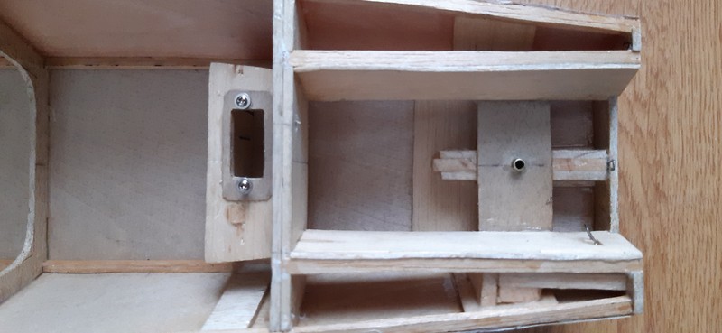

Le carbone c'est joli, mais pas forcément obligatoire... Et c'est un peu ch....t à travailler. Pour le support du servo de barre tu peux aussi utiliser du CTP ou même du balsa dur... Comme sur mon dernier RG en cours (il est tout en bois et balsa) :
reduite 20221030_144248.jpg (58.44 Kio) Vu 2968 fois

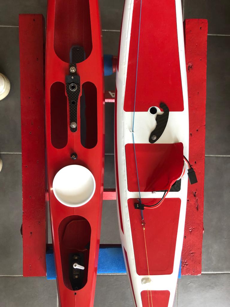

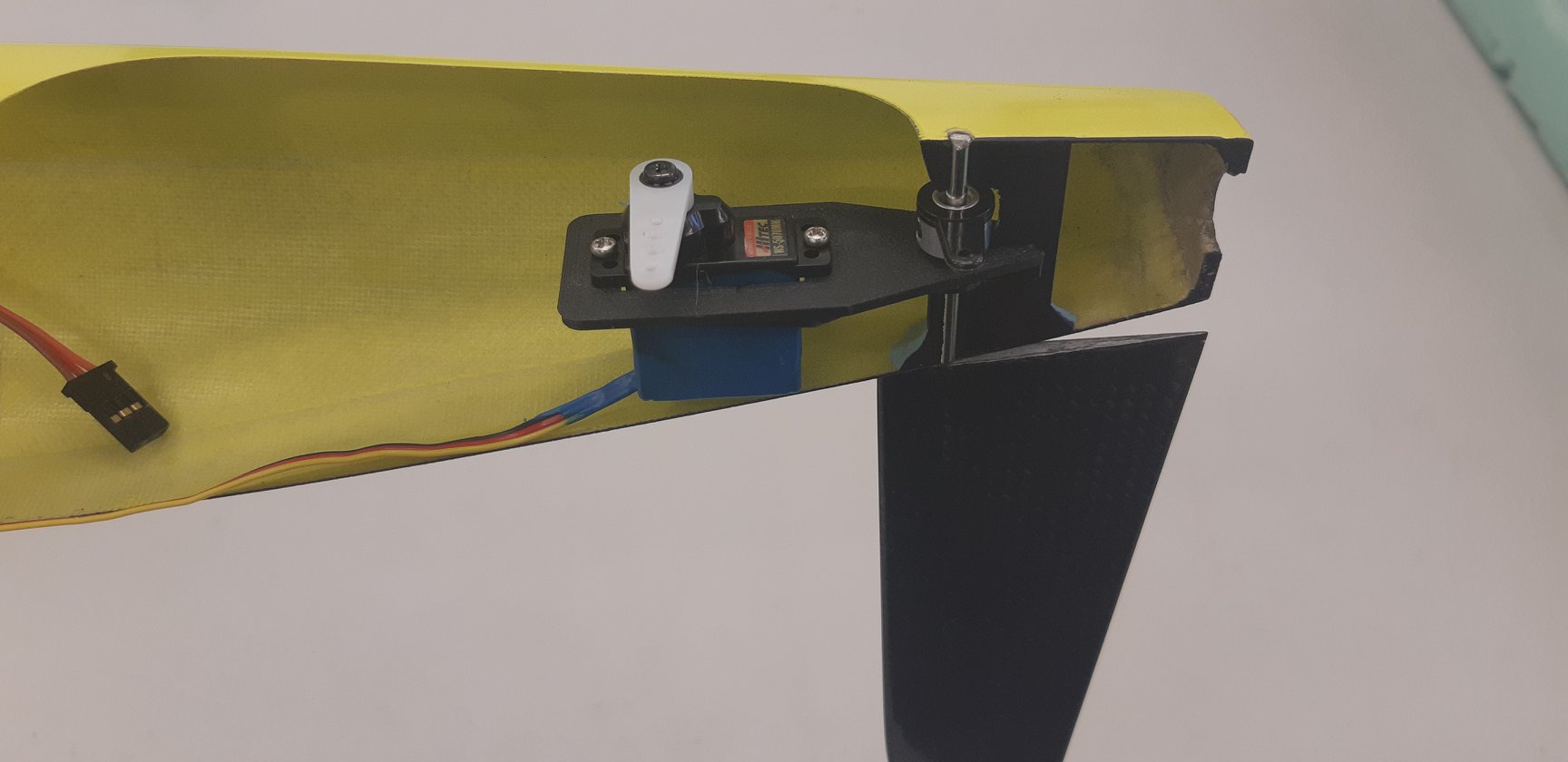

Des photos pour exemple
Messages : 600
Re: servo de barre horizontal ou vertical
Jolies photos illustratives Sergio.
Mais j'aime le centrage des poids, donc servos récepteur et accus le plus proche possible du centre du bateau. Dans le clapot ça passe mieux, moins de mouvement pendulaire ;-)
