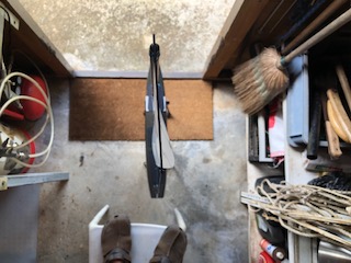

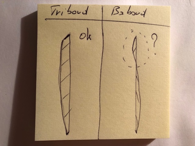

Bonjour à tous
D'abord une bonne année et j'ose pas vous dire d'être positif, il parait que ça fout le bordel ...!(citation du Chat)
C'est un appel au secours car je ne m'en sors plus...!
Je viens de terminer la fabrication d'une GV jeu A? et la têtière uniquement est toujours à contre malgré tous mes effort
de modifier les 'lattes"etc,etc,etc., le reste est impeccable et suit le creux que je veux.
Comment y remédier...!!!
Merci et bon vent.

Peux être une drisse trop tendue ? As tu une photo de ta têtière en situation afin de mieux comprendre.

Bonjour Mr , possible d'avoir une photo de tête de mat avec voile !!! je pense voir ou pas la réponse .Pascal FRA 186 +café

As tu alterné le sens d'enroulement d'origine du tissus sur chacune de tes laizes

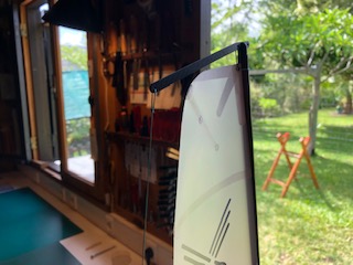

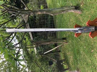

Voici quelques photos.

Re

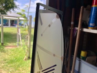

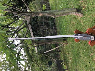

Suite et fin.
Sur la photo GV A5 on remarque la têtière sur tribord alors que le reste de la voile est bien sur bâbord... !!!
et sur la photo GV A4 c'est à partir du haut du sigle que cette foutue têtière part en "vrille"
Où est l’erreur ?
Merci de m’aider à trouver !!!
Suite et fin.
Où est l’erreur ?

Cette corne est très ambitieuse!
Je vois plusieurs possibilités...
- comme demande @ntoine, il se peut que tes 2 dernières laizes n'aient pas été inversées par rapport au sens du rouleau de tissu
- ou bien la mémoire du tissu force la têtière à ne s'arrondir que d'un côté
- alors une latte, ou 2 comme sur a photo, collée sur toute sa longueur n'est pas forcément une bonne idée ; peut être ne devrait elle être collée qu'à chaque extrémité (au moyen d'un rond de Dacron adhésif) afin d'agir comme une corne sur gréement classique, laissant ainsi libre la partie centrale du tissu
- autre possibilité, remplacer le tissu de la dernière laize par un tissu plus épais, lequel se déformerait moins
Voilà pour mon humble apport.
Re: GV jeu A
plusieurs choses
si tu veux qu on voit quelque chose , il faut qu il y ai du vent dans la voile , qu elle soit vraiment comme en navigation , en position statique , on ne peut absolument rien voir
ensuite de mon point de vue , a la base il y a trop de tension sur la chute , la voile n est pas assez vrillé et comme tu as un creux important sur ta laize haute , ce creux est bloqué , il ne change pas de coté .
sur la photo qui est en piece jointe , tu verras que le vrillage est nettement plus fort que le tien, et ça marche tres bien comme ça tant en vitesse qu en cap
donc vrille ta voile et fait des photos avec du vent dedans

Effectivement, des photos en dynamique et en gros plan des 2 dernière laizes serait le bien venues, mais je me pose des questions :
1/ la latte a 45° était elle bien plate avant collage n'est ce pas elle, qui imposerait cette forme ? Solution, en mettre une seconde sur l'autre face pour neutraliser la contrainte.
2/ le rond de guindant passe t il bien d'un bord à l'autre ? et/ou le guindant n'est il pas trop serré sur le mat ? Laisser un bon mm entre le guindant et le mat
3/ la drisse (la tension du guindant) doit être juste posé, ne pas mettre de tension excessive.
4/ la mémoire du tissu dans la laize du haut a t elle était mise dans le plan horizontale.
5/ Et je trouve que la dernière laize est bien trop haute et trop creuse, pour pouvoir passer librement d'un bord sur l'autre
Je réponds par des questions mais voilà les pistes à suivre
