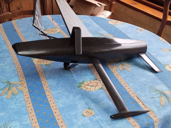

à la jauge ou pas ?
Messages : 240
à la jauge ou pas ?
et pour ça , que dit la jauge ??
Messages : 154
Re: à la jauge ou pas ?
ça prends plus de place sur la ligne, ça doit bien s'accrocher dans les gréements, ça va bien ratisser le plan d'eau, ça fait de la traîner au prés et ça sert à rien au vent arrière :lol: :lol: :lol:
Sérieusement, rien donc ...

Possible d'avoir des photos ( le travail est beau) A+....
Message par yogsail »
Bonsoir, au contraire au vent arrière l’inclinaison de la tranche des foils peut permettre de faire décoller la proue, et donc de naviguer surtoilé sans enfourner.
Pourvu que ça ne soit pas à la jauge… :D
Yohann
RG65 FRA91 - Mini-flotte Trignac
IOM FRA10 - CAP Voile
fra11
Message par fra11 »
bonjour
pour moi, rien dans la jauge n'interdit "les foils"

Messages : 240
oui Gilbert , c est aussi l'avis de Raymond Crominus , qui en terme de jauge , sait de quoi il parle

Messages : 81
Message par Bece »
En tous cas pas à la future jauge anglaise
Messages : 240
je suis d accord avec Sébastien ,parce qu' un Micro magic dans de la petole avec un gréement de RG , ça déménage .
j ai essayé , j ai mis un jeu B sur mon MM , c est étonnant , c est un avion dans moins de 5 nds de vent
la vidéo est là :https://www.youtube.com/watch?v=FFkmAOhZJXM
il y a certains plan d eau où ce pourrait être une option
Messages : 671
hotelgolf a écrit : 22 oct. 2021 18:16 et pour ça , que dit la jauge ??
En conformité avec les règles de mesure 2014
Par contre, non conforme avec le projet de règles de classe 2022
