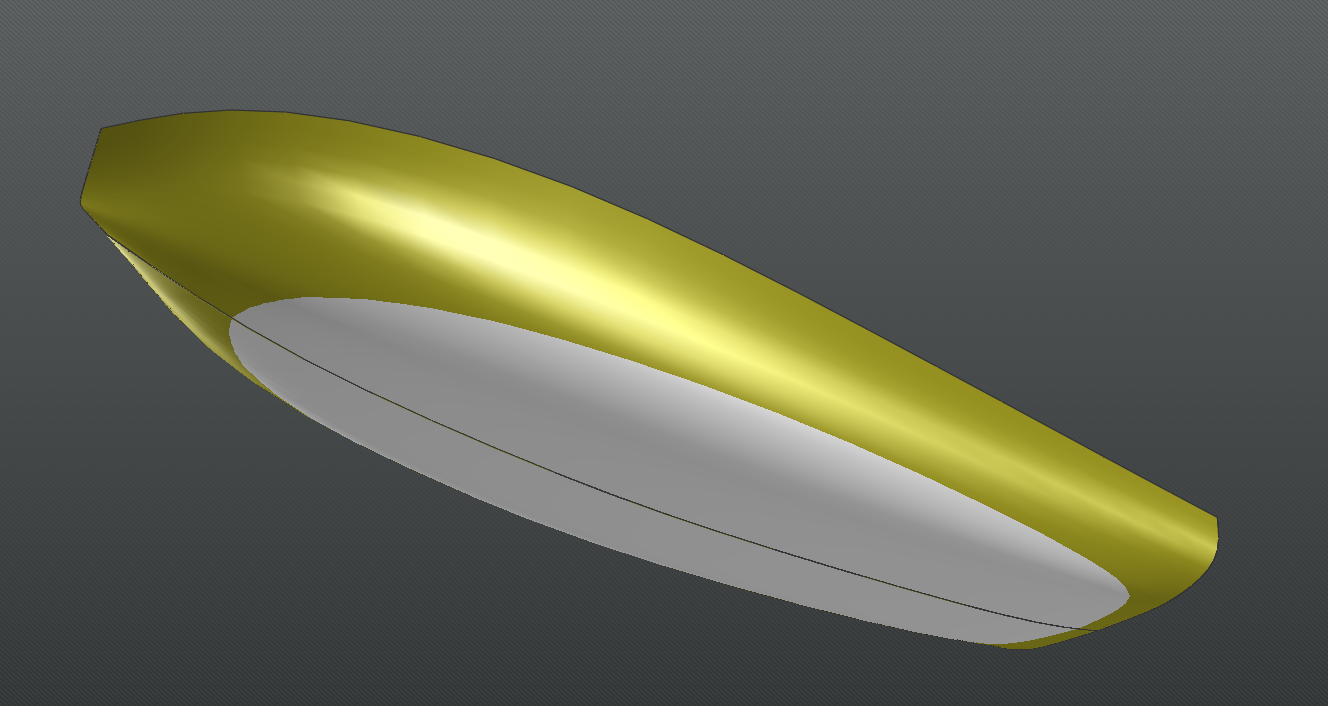

Comme on l'a déjà dit plus haut, je suis un peu dubitatif sur la forme de la carène, mais il ne faut pas être "sectaire" il faut surtout essayer ! et essayer de comprendre aussi si cela marche mieux ou moins bien qu'une autre...
Pour le safran, je pense qu'il faut plutôt 140-160 avec 40 à 50 de corde... C'est ce que j'ai maintenant sur mes RG, très classiques. Avec le petit safran que j'utilisais au début cela virait aussi mais avec un safran plus plongeant le bateau dérive moins et tient mieux le cap, je trouve...
Mais ce n'est que mon avis !
De toute façon, il vaut mieux essayer plusieurs safrans de différentes tailles, c'est pas cela qui grèvera le budget !

en effet, faut essayer c'est le plus de notre catégorie, des bateaux pas trop grands, facile à construire et on peut toujours réutiliser les dérives et safrans pour d'autres formes de coques.
C'est le côté fun du RG65, on peut innover à moindre cout

entièrement d'accord avec Stéphane
ont construit pour pas cher du tout et avec l'impression 3d ont peut vraiment se lâcher
comme tu dit les élément couteux sont toujours réutilisée ces se qui rend cette catégorie magique
jai une autre idée de coque un gros cul cette fois ci

sa pourrait un truc dans se genre la
