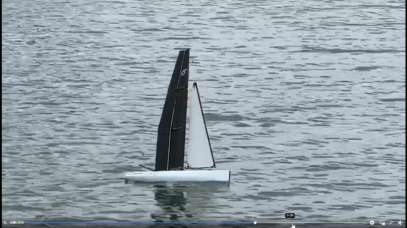

Voile Rigide.jpg (303.4 Kio) Vu 10196 fois
Style Dragon Force ?

tres joli cette voile epaisse , mais comment mesure t on la surface ? en developpé ou en projection ?
je veux dire qu une voile en tissus , on la pose à plat pour la mesurer
ces voiles rigide et epaisse , si la sur face projetée est de2250 cm2 , je pense que le développé de la face externe de cette aile , sera plus elevé
alors que mesurera t on la surface réelle de la face extérieure , ou la surface projetée de l aile sur une planche ??
a definir
Messages : 671
Re: Voiles fourreaux
Objectivement, je pense en développé.
C'est à dire que l'on suit la courbure de l'extrados avec un Mètre-ruban (ou une règle souple, ou un Mètre de couturière).
Mais Hervé, je pense que tu ferais de même ;-)
Effectivement, bonne question Hervé.
La réponse sera bientôt dans un petit guide du mesureur, en gestation actuellement, une chose après l'autre...
Il y aura quelques crobarts de plus pour ces cas de mesure de voiles épaisses.
Mais il est déjà évident que comme pour les voiles souples qui se mesurent "tissu tendu" donc pas en projeté, qu'il en sera de même pour les rigides.

Les mats ne peuvent faire que 12mm de section transversale
Messages : 671
Ne pas confondre MATS (constitués d'espars et d'accastillage) et VOILES (dont tout le matériau - et non pas le tissu - doit être mesuré).
Explications :
- ESPARS : F.2.1 : Si les espars et leurs jonctions doivent rentrer dans un cercle de 1.2 cm de diamètre, ce n'est pas le cas pour F.2.2 : les pièces d'accastillage ne faisant pas partie d'un espar.
- VOILES : les voiles peuvent être constituées de n'importe quelle matière : tissu, film etc qui peuvent être souples, semi souples, rigides etc, d'une épaisseur continue ou discontinue libre, et d'une surface clairement établie (dont la matière ne peut pas s'allonger ni se rétracter de manière significative sauf variations dues à la température ambiante).
On peut donc considérer que quasiment tout est permis dans la construction d'une voile, ce qui autorise des voiles dites "classique", des ailes souples semi rigides ou rigides avec ou sans articulations, ainsi qu'un mix aile-voile classique.
L'ensemble (éventuel gréement compris) devra se conformer aux restrictions des règles telles que hauteur max 110 cm, ne pas dépasser de la coque (devant-derrière et du maitre bau) et bien sûr les 2250 cm2 de surface totale vélique.
J'espère avoir répondu aux interrogations diverses.
