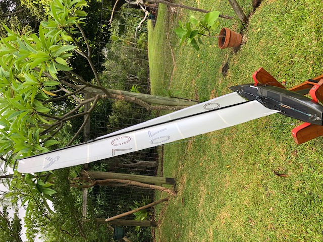

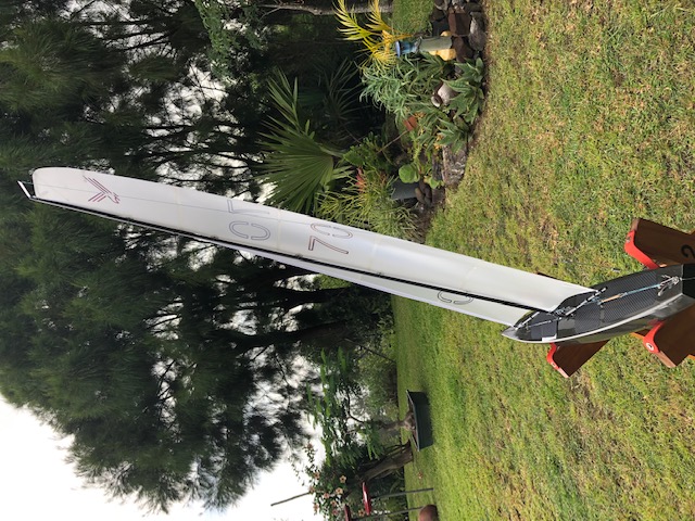

Re,
Voilà, voici, voilà… corrections effectuées (photos prises sous ~5Nds de vent)
Merci à tous pour vos remarques, et (...peut-être) que je vais vous mettre la pâtée… ;) :lol: :lol: :lol:

Messages : 240
Re: GV jeu A
c est mieux , mais ta chute est beaucoup trop fermée, ton rg va être très ardent , et , il aura du mal a accélérer
Messages : 154
Re: GV jeu A
hotelgolf a écrit : 13 janv. 2022 14:33 c est mieux , mais ta chute est beaucoup trop fermée, ton rg va être très ardent , et , il aura du mal a accélérer
Je confirme et tu as fais quoi pour résoudre ton problème ?

OK, pour la chute, c'est vrai elle trop fermée, je vais corriger cela après quelques essais sur notre terrain de jeu qui est en mer, donc, une fois la mer plate et une fois avec clapot pour la puissance !
Pour remédier à mon problème initial j’ai coupé la laize du haut et l’ai refaite en tenant compte des remarques qui m’ont été transmise
Bon vent
Mario.
"K-NCL" 270
Re: GV jeu A
Chute fermée (tendue) ou vrillée, gros sujet de discussion.
Il n'y a pas de règle impérative à mon sens, ça dépend de sa manière de barrer, s'il y a ou non du clapot, si le bateau réagit bien en relance (couple plan de dérive / safran / déplacement) aussi du foc qui sert surtout à accélérer les filets d'air sur l'extrados de la GV
A mon avis:
Bien vrillé, c'est en VRC ou on a du mal à barrer au degré près une bonne solution qui est souple aux pouces et pardonnera.
Tendu, ça fonctionnera mieux à un angle précis mais dès que l'on en sort la GV va décrocher et on en perd tout le bénéfice.
Ca dépend donc de sa manière de piloter, du bateau, du plan d'eau, etc etc.
Chacun navigue comme il sent son bateau.

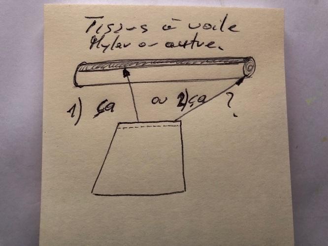

Dernière question pour me rassurer :)
Pour la partie assemblage des laizes vous utiliser la solution 1) ou 2) de mon schéma très "technique"
Merci :D àTof de me mettre dans le doute !!! :?
Mémoire du rouleau.jpg (93.83 Kio) Vu 4468 fois
Mario.
"K-NCL" 270
Re: GV jeu A
justement faut alterner les 2, surtout si ton tissu à tendance a garder la forme du rouleau
