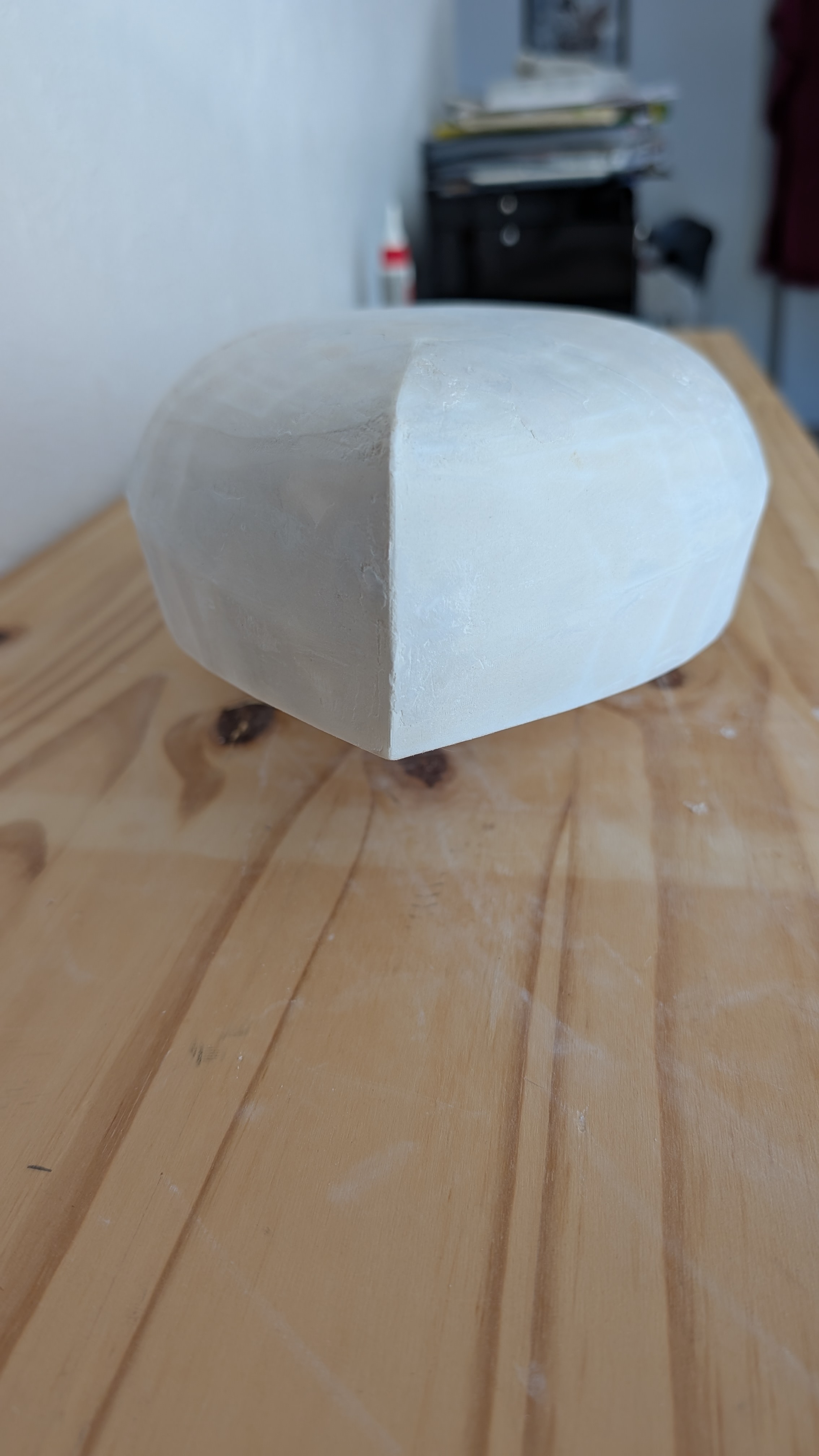

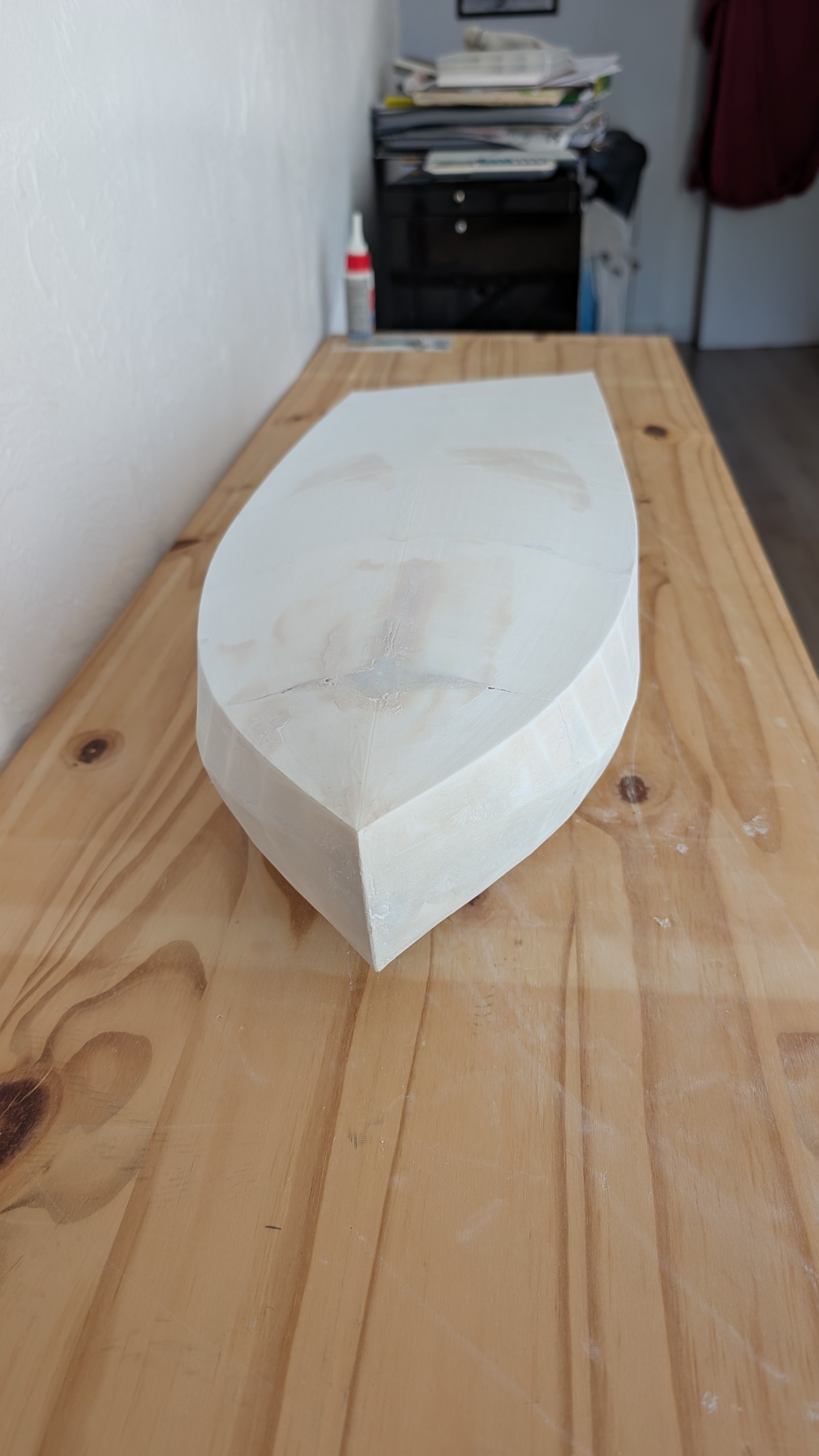

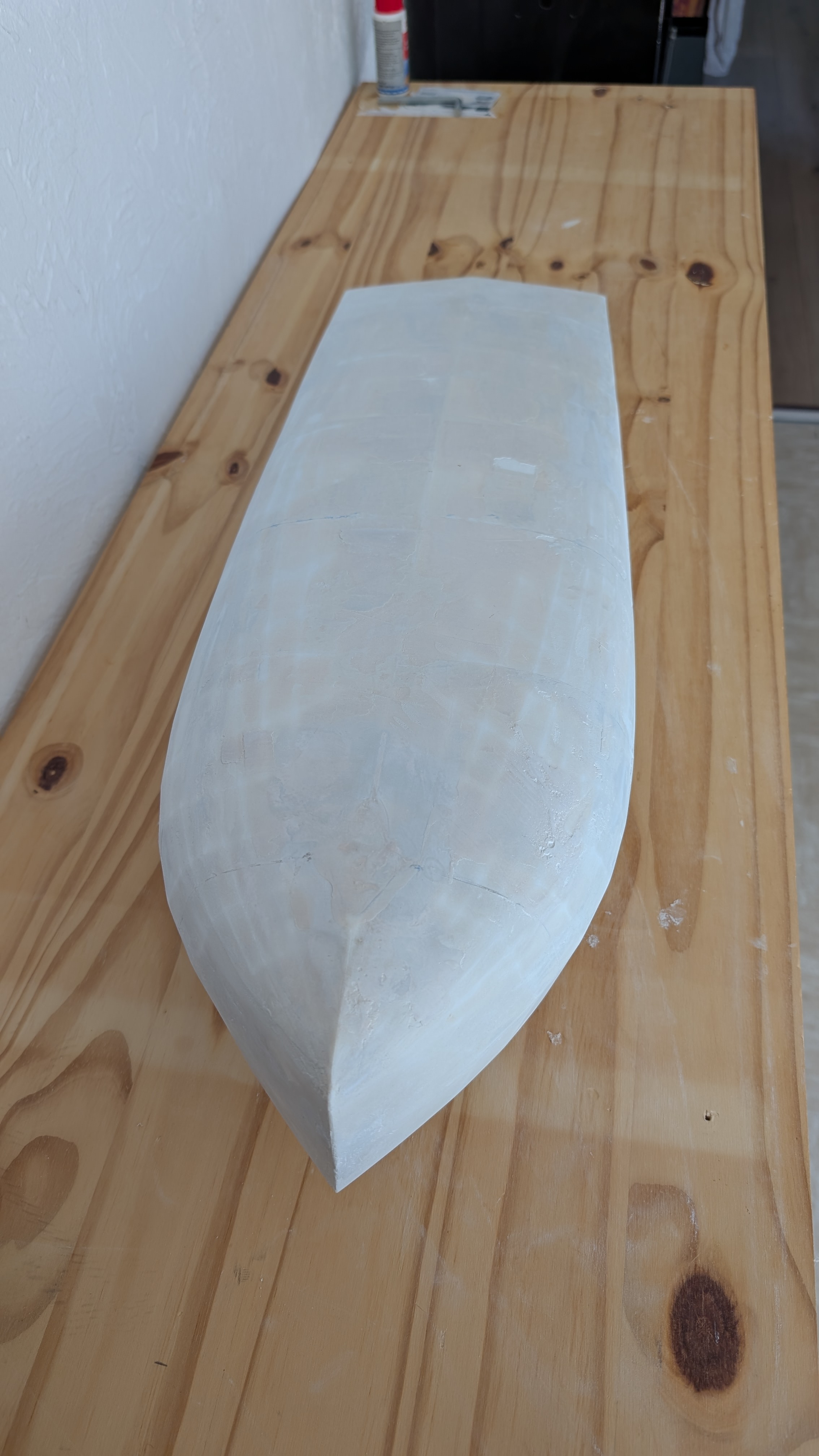

la fabrication du master pour la fabrication du moule avance bien
la et fini d'imprimer et assembler une première finition sommaire a était faite maintenant j'arrive a une phase très importante qui l'emballage avant de faire la finition au gel coat pour procédée
a la fabrication du moule
