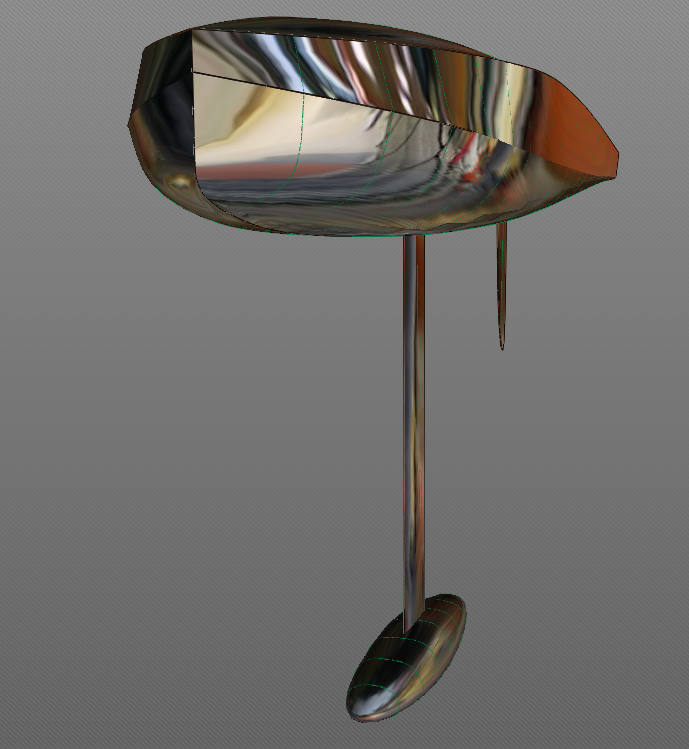

cc le dessin du bateau a un peut évolué
- cap2.png (154.92 Kio) Vu 1828 fois
- cap1.png (195.22 Kio) Vu 1828 fois

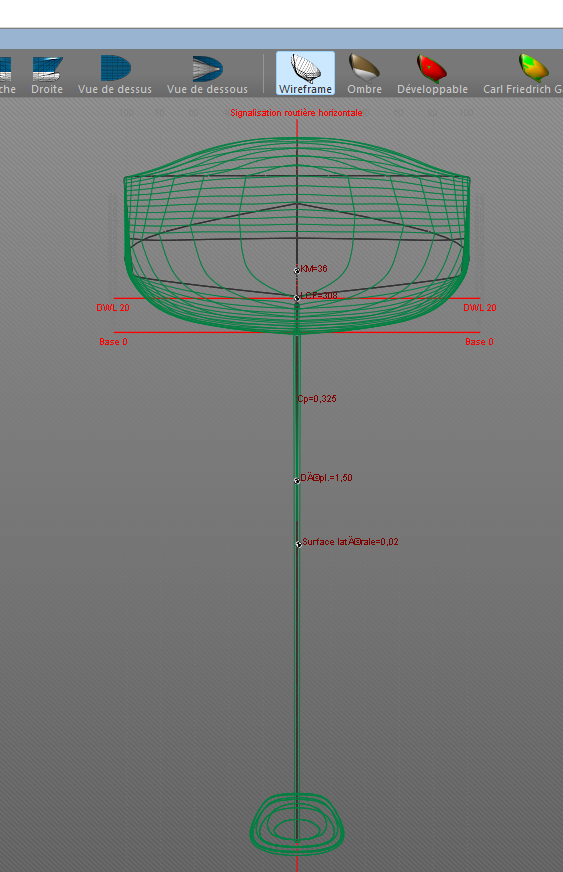

Re: rg 65 type scow
Tu ne peux pas montrer une vue AV/AR par demi couples, comme pour celle du F1000 que j'ai posté plus haut ? On se rend mieux compte des formes AMHA...
Désolé je dois être trop vieux pour ces représentations informatiques, jolies mais peu précises pour ces détails qui permettent vraiment de se rendre compte des formes d'un bateau...
Re: rg 65 type scow
la voici

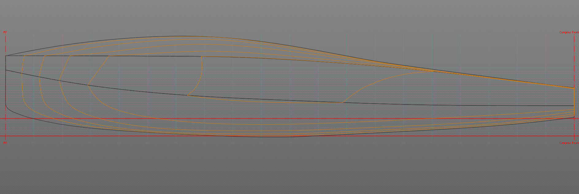

Re: rg 65 type scow
celle ci donne une idée aussi
- profil.png (178.8 Kio) Vu 1563 fois
Re: rg 65 type scow
Okaaay ! Avec ces deux dessins on voit beaucoup mieux les lignes !
Bon, je continue à penser que l'AR n'est pas assez pincé et j'aimerais bien que d'autres donnent leurs avis sur ce point, mais pourquoi pas ?

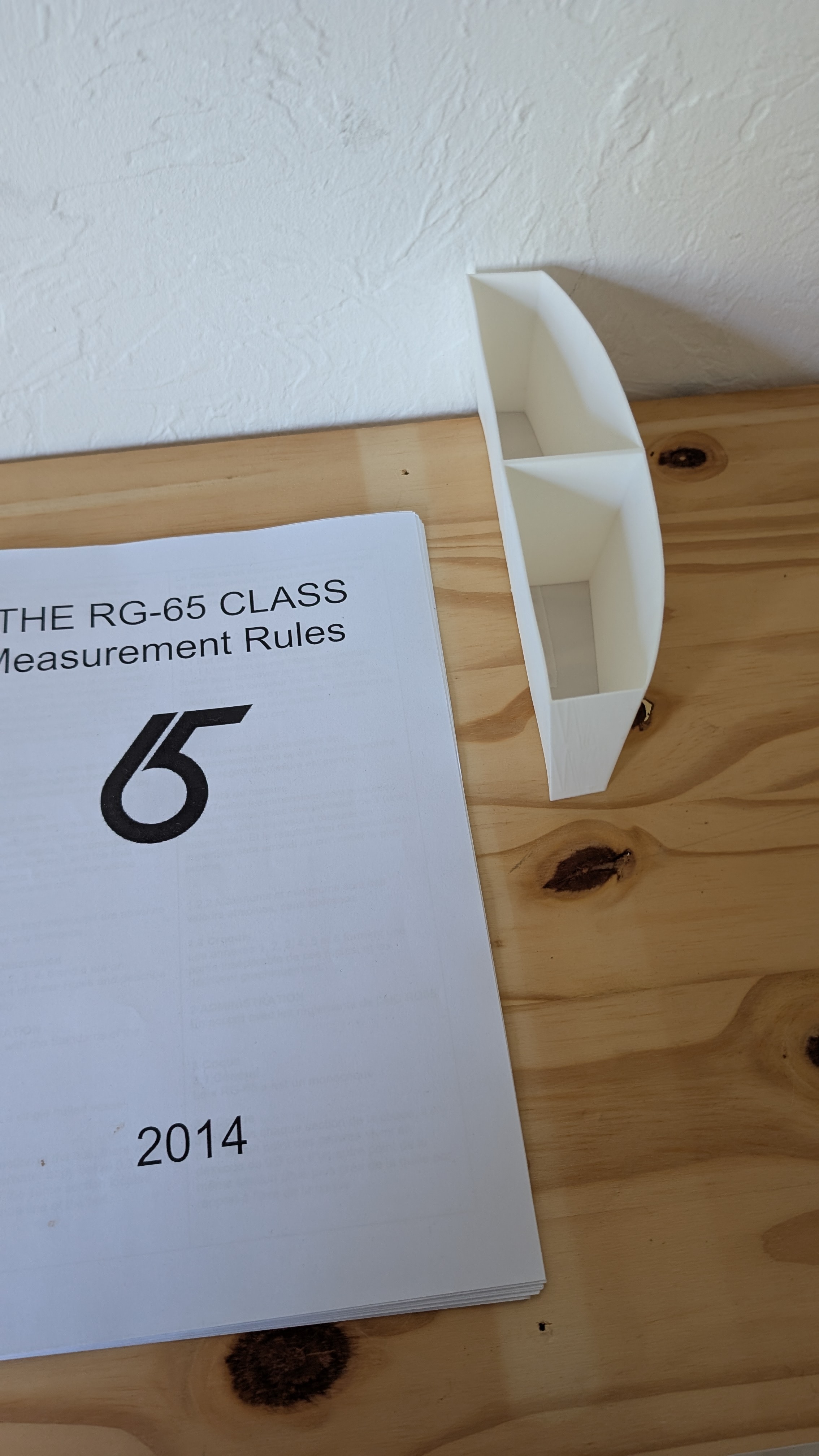

Re: rg 65 type scow
La production a commencé
- PXL_20250517_120149679.jpg (1.27 Mio) Vu 1088 fois
