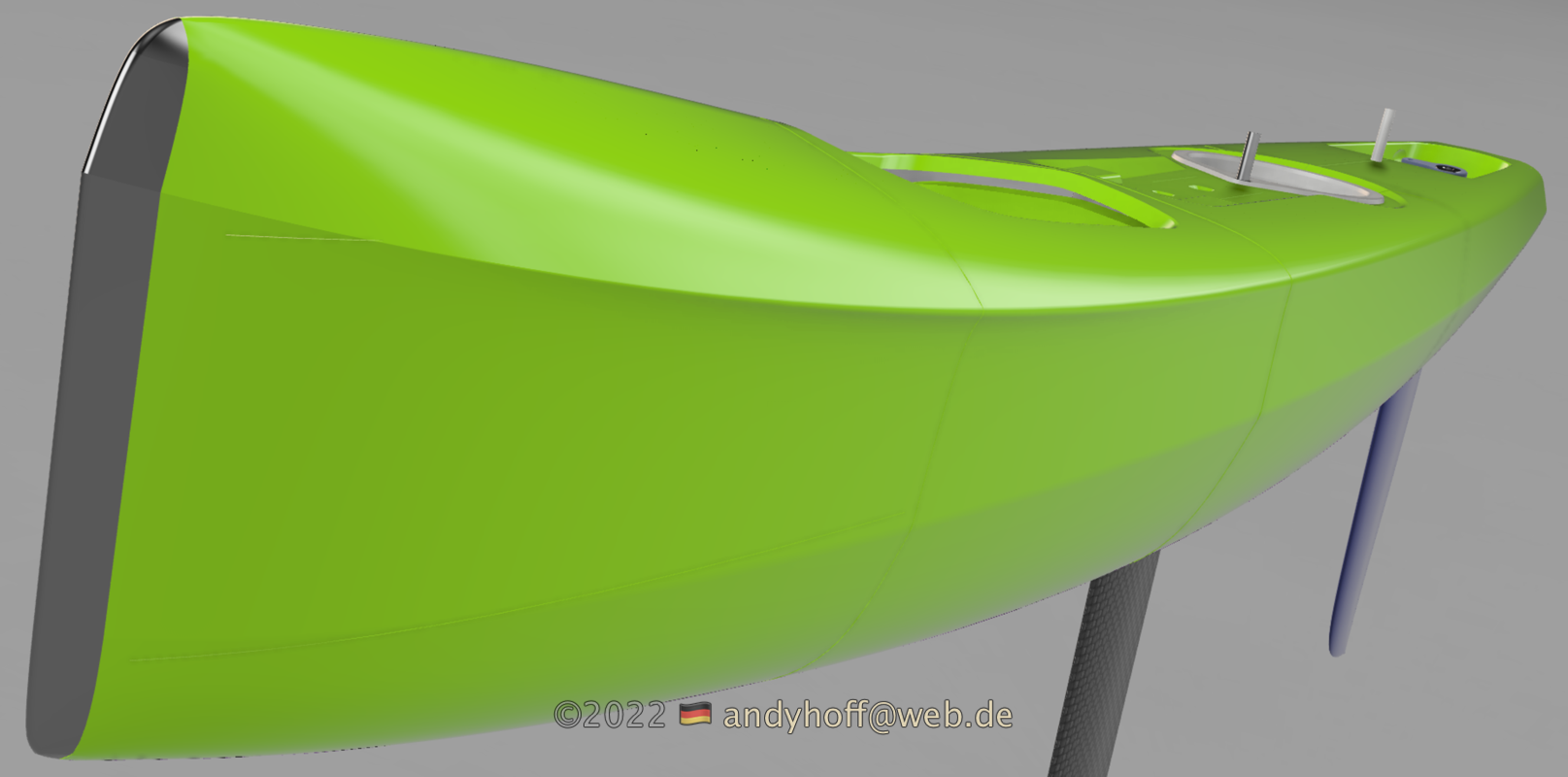

Si tu veux te lancer, Andy prépare un nouveau Manta, la version 2022Fourtas a écrit : ↑20 janv. 2022 19:28 En voyant ces réalisations et les poids en état de navigation, je commence à y croire. Chapeau aux artisans.
Une question bête: quel filament utilisez vous et quel réglages (en gros) pour l'impression.
Aussi, je suppose que les fichiers d'impression sont dispo (je ne suis pas arrivé à ouvrir la page https://www.thingiverse.com/thing:5179595)
https://rg-andy.blogspot.com/2022/01/manta2022.html

Andreas Hoffmann travaille sur un nouveau bateau en LW-PLA qui pourrait se poncer et recevoir directement une couche de peinture mais impression complexe qui nécessite l'utilisation d'ideaMaker... A suivre donc.

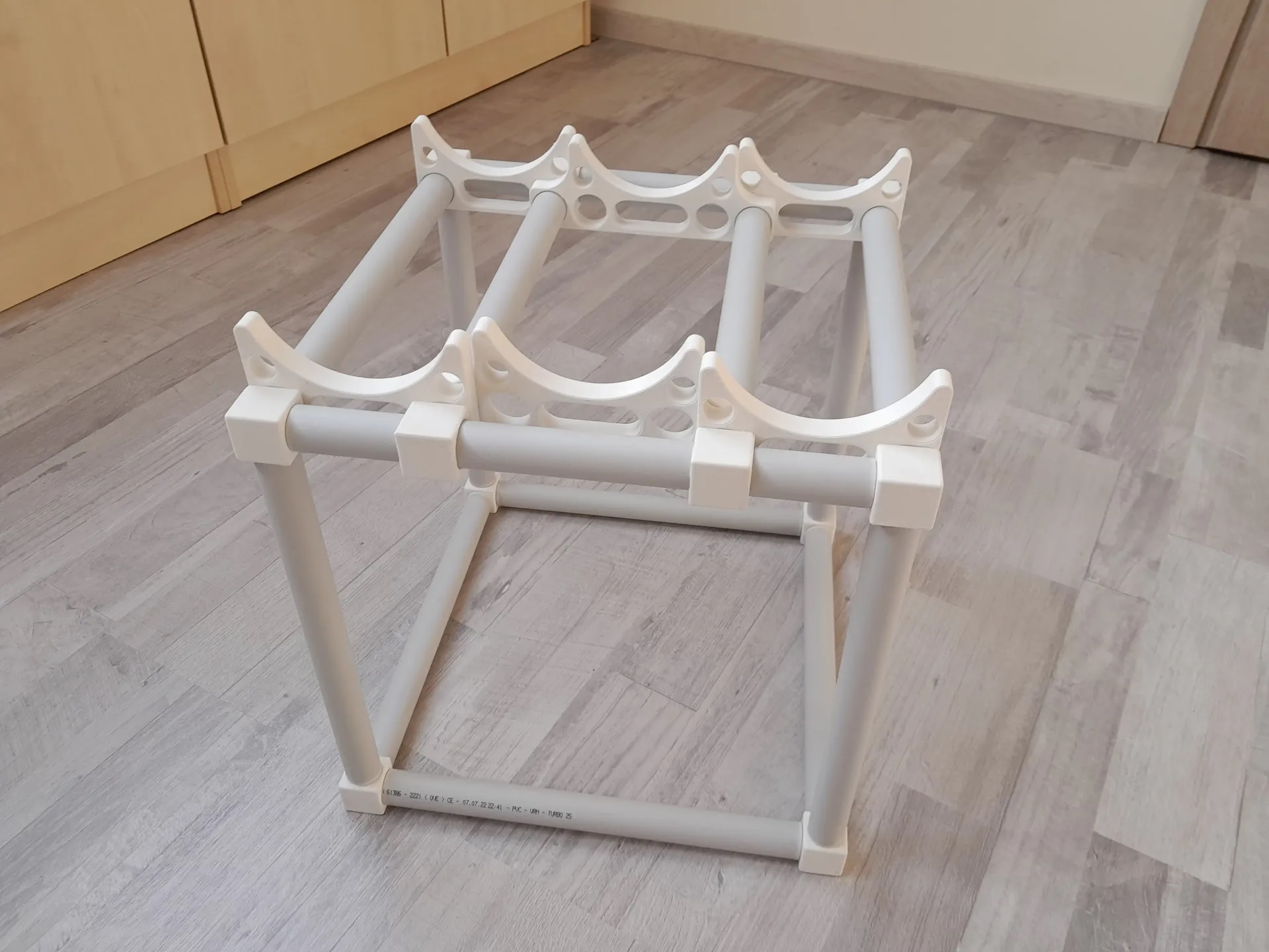

le système est démontable pour le transport ?
Nogentais a écrit : ↑30 nov. 2022 11:08 Un ber pour stocker plusieurs RG65
https://www.printables.com/fr/model/296 ... stand-rg65

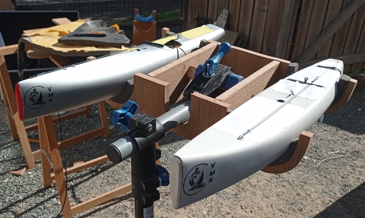

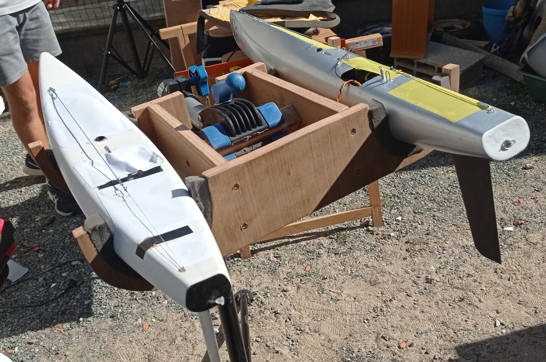

On a fait un ber pour installer deux bateaux sur un pied de vélo d'atelier.

Je ne sais, juste vu sur le serveur, , il est fait de tube de plomberie, sans doute collé pour tenir. Mais j'étais interressé pour le stockageGIBAUD Stéphane a écrit : ↑30 nov. 2022 13:32 le système est démontable pour le transport ?
