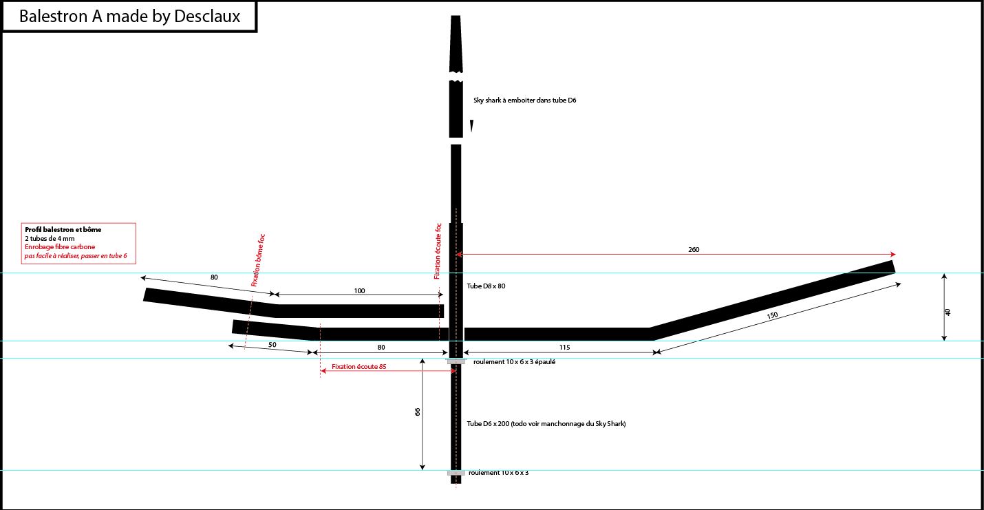

Re: Plan balestron
Bonjour Pat 16
Un balestron pour jeu B c'est je pense la même conception que celui d'un A.
Il faut juste en adapter la dimension du mat pour le guindant de GV généralement plus petite qu'un A mais aussi la bôme de foc qui pourra être elle plus grande.
Voila le plan d'un balestron de belle facture DG voiles, si ça peut t'aider. Je pense que Gilbert ne m'en voudra pas de le diffuser, rien n'est secret en RG65
Personnellement, je ne suis pas la règle du tube de mat très raide (en 5PT ou 7PT) je préfère qu'il travaille donc 5PT max pour un B (subjectif)
J'ai un A en 3PT restreint qui travaille plutôt pas mal...
