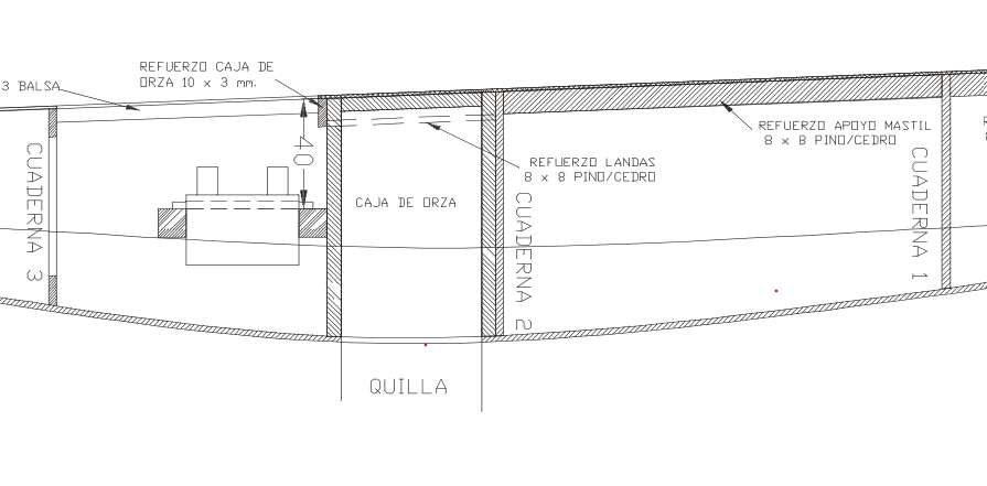

Bonjour les modélistes. J'ai commencé la construction d'un JIF65 et plusieurs questions se posent. Le plan de M. Lange n'y répond pas.
  1. Le compartiment des servos est séparé par une cloison par le compartiment de la batterie. Est-ce que vous faites un grand trou pour faire passer les câbles et peut-être faire sortir l'eau facilement ou est-ce que vous passez les câbles dans un trou minimal? Je pense le deuxième choix.
  2. Le plan préconise le plateau du haut de la coque d'être soit en plastique transparent dur, soit en contreplaqué 0.8mm. Je vois que le plastique permet de vérifier que tout se passe bien à l'intérieur. Mais est-ce que la jointure balsa - plastique est plus difficile à garder étanche?
  3. Je ne vois pas la longueur du mat sur le plan. Je suppose qu'il est de 110cm.
  4. Pour la voile, du mylar en 0.2 microns est indiqué. Il veut dire 200 microns, n'est-ce pas?
  5. Et finalement, pour les servos. Si le servo pour la voile doit être fort, le servo pour le gouvernail peut-il être un micro-servo avec un couple de 2kg/cm? Ça fera gagner beaucoup de poids.

Pour un début de réponse :
1. Effectivement, sur le plan, il n’y a que le couple n°3 qui est évidé . Personnellement, j’éviderai tous les couples ( question de poids et, faire des compartiments « étanches » n’apportent pas grand chose ( faut faire confiance dans sa construction !) De plus , pour une coque en bois,il faut avoir accès à tous les compartiments (avec des compartiments, faudra multiplier les trappes sur le pont…
2. Concernant la trappe, il y a plusieurs solutions : morceau d’insigne ( autocollant couleur achetable en voilerie), adhésif transparent ou couleur,morceau de Rhodoïd +chatterton …
3. Concernant la hauteur de mat, c’est la jauge qui fait foi : la hauteur maxi entre le pont et le haut du mât est 110 cm
4. Pour les voiles, ce doit être 0,2 mm ( 200 microns).sinon il y a l’ Icarex ( 35g marchand de cerf-volant) le nacra …
5. Pour la barre, un micro servo de 2 kg suffit.

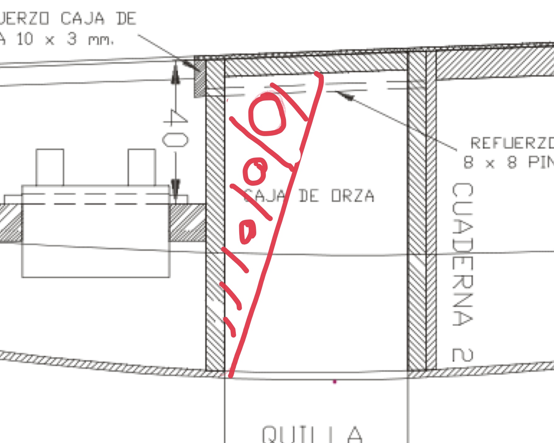

comme j'avance dans ma construction je rencontre des difficultés. Je suis au moment où il faut installer la boîte de la quille.
J'ai bien respecté les dimensions de la boîte, qui est un trapèze. Mais je me rend compte d'une erreur que j'ai faite dés le début. J'avais installé les couples en angle droit par rapport au plan de travail, et désormais ils sont en angle droit par rapport au pont.
Pour corriger cela, j'ai pensé à ajouter un triangle entre la caisse à quille et le cadre numéro 2. Vous feriez pareil ?
Christoph
Messages : 145
Re: JIF65
Bonjour Christophe,
Effectivement,tu peux coller un triangle à l’intérieur du puit de dérive, en y faisant des trous si tu penses rajouter trop de poids …

Oui, le Jif a une dérive un peu en arrière, c'est une question de centre de dérive, cela peut se compenser avec un safran plus grand ou plus petit ...
Pas trop d'inquiétude quand même, c'est ta première construction et tu en feras certainement d'autres, c'est comme cela qu'on progresse ! ;)

je suis très impressionné par votre réactivité. Je crois que j'avais juste besoin d'être rassuré. Quand j'ai pris les mesures, j'ai vu que le triangle en question n'a qu'une base de même pas 2mm. C'est bon, il n'y avait pas grand chose à rattraper.

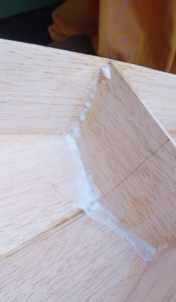

Quand j'ai fermé les trous entre les couples et les lattes (je dois vraiement chercher un poster avec le vocabulaire bateaux), j'ai mis ce mélange de bicarbonate de soude et cyanoacrylate. Ça crée une mousse qui devient très dure. Mais j'avais la main lourde sur ce couple là.

Ton système de "congé" cyano/bicarbonate est intéressant, mais quand on fait de la construction bois le plus simple c'est d'utiliser de la colle bois résistante à l'humidité ( Sader ou autres). Elle sèche en 20-30mn, est transparente au séchage, on peut "tartiner" pour faire des congés etc. Les colles cyano, microballon, etc sont plutôt pour les coques ABS ou fibre, même s'il m'arrive de pré-encoller à la cyano standard des lattes, des couples ou des baguettes pour les faire tenir avant d'y mettre de la colle bois...
Enfin, la colle bois est très résistante et une fois terminée tu as une coque bien rigide, surtout avec les bouchains.

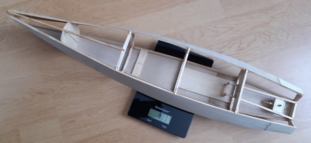

Un petit exemple sur ma dernière construction de RG en cours, c'est un Ester65 de C. Diolaitti, en CTP de 0.6mm, on devine bien les rubans de colle le long des couples et des renforts...
Toute l'astuce est d'avoir la main la moins lourde possible ! Le RG doit être léger, une construction bois/balsa est toujours un peu plus lourde qu'une coque fibre ou 3D print, mais AMHA elle sera toujours plus solide. Quand on débute en régate on fait des erreurs, on se fait parfois coincer et percuter, l'essentiel pour progresser c'est de ne pas couler au premier contact "viril" ! Par la suite, quand on maîtrise sa tactique, ses caps et ses trajos, on peut voir venir et éviter les impulsifs avec une coque plus "light"...
Cela donne ça comme poids mais tout n'est pas en place...
