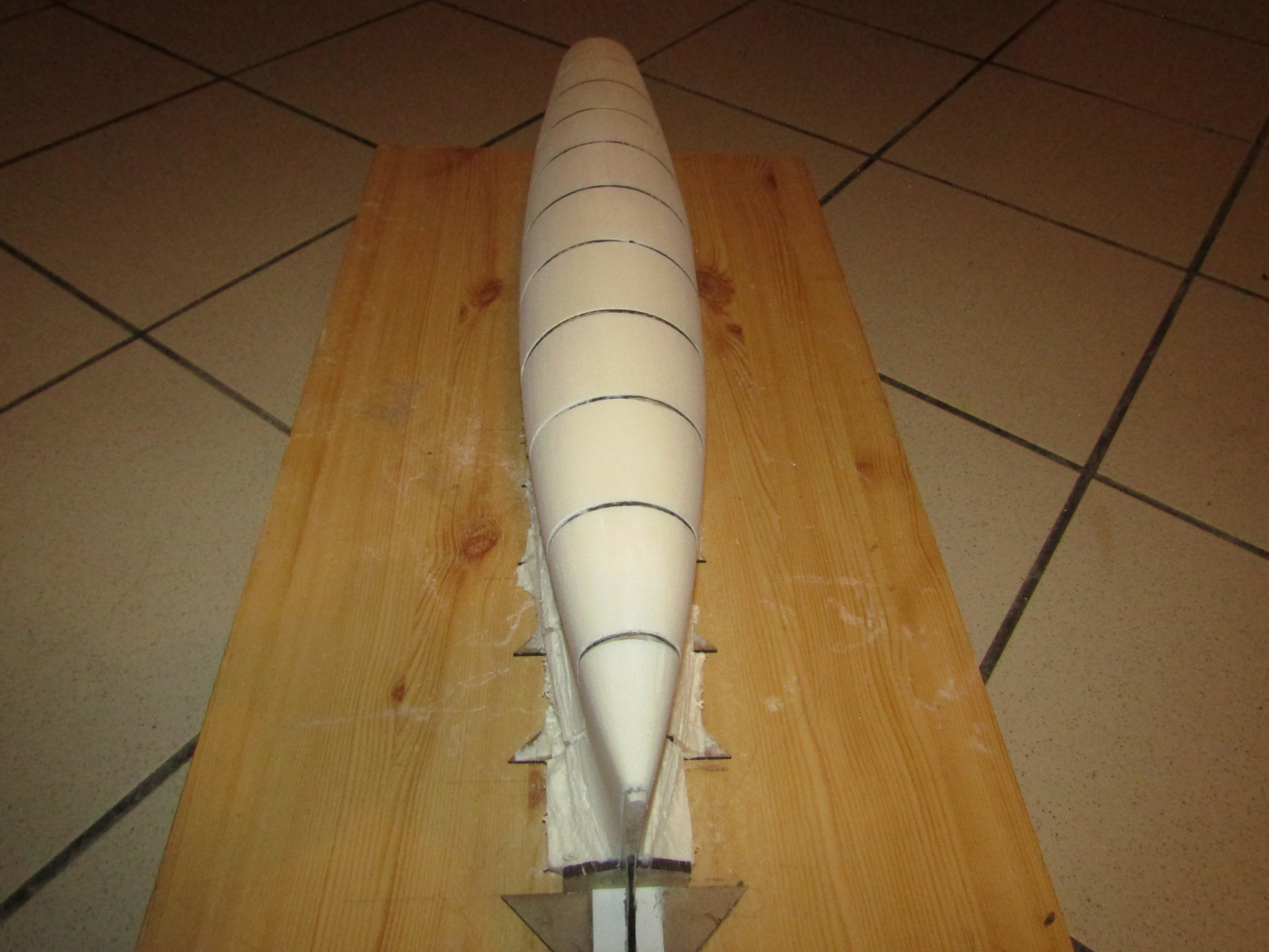

Les blocs de polystyrène extrudé ont été collés entre les couples avec de l'époxy , l'ensemble est très raide.
Le ponçage est en cours, j'ai dû y passer 2 heures en commençant avec du gros grain et jusqu'à finir au 180 (Masque obligatoire). Je n'ai pas utilisé de cale à poncer, juste le papier, mais il faut faire attention aux bords qui peuvent couper la mousse.
Pour poncer correctement, il faut pouvoir mettre l'ensemble du chantier dans toutes les positions.
Sur la photo, le ponçage ne sera terminé que lorsque le noir aura disparu (c'est le brûlé du laser) et qu'au toucher, tout sera lisse.

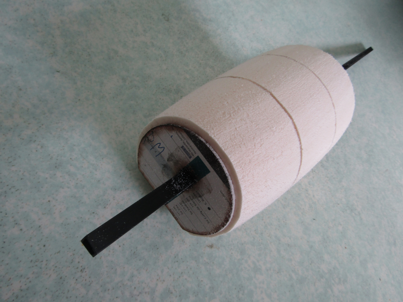

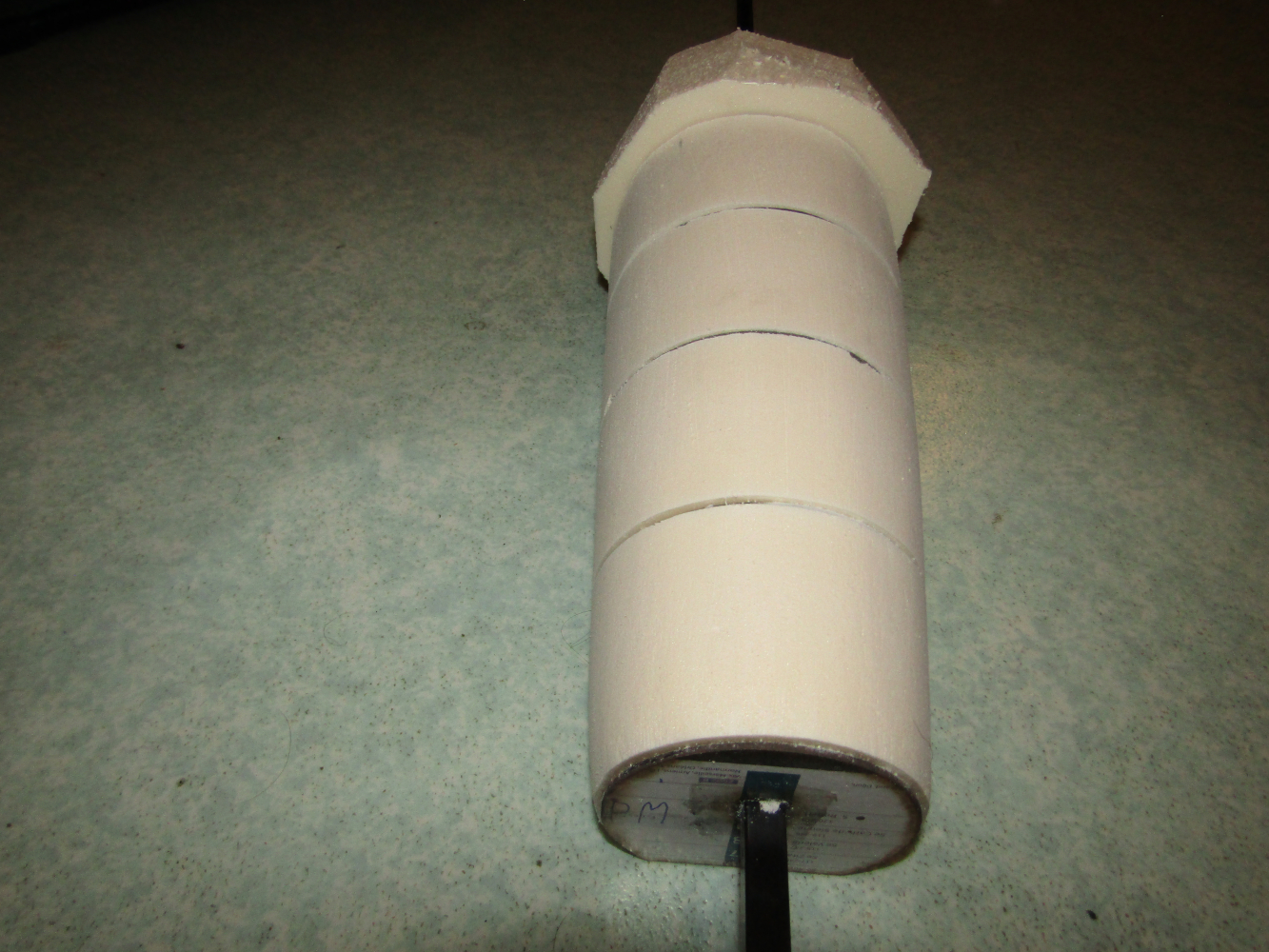

Je m'y suis remis, la méthode est beaucoup plus simple, rapide et ne demande pas de chantier à réaliser et à démonter, la forme finale devrait être encore mieux.
Il faut un tube de section carrée (dans mon cas 750 mm et 10x10 mm) sachant que du côté de l'étrave il faudra affiner. Si possible ne pas utiliser un tube en alu, ça se colle mal.
Utiliser un tube de section circulaire serait contre productif puisque là se poserait la question de comment bien positionner les couples.

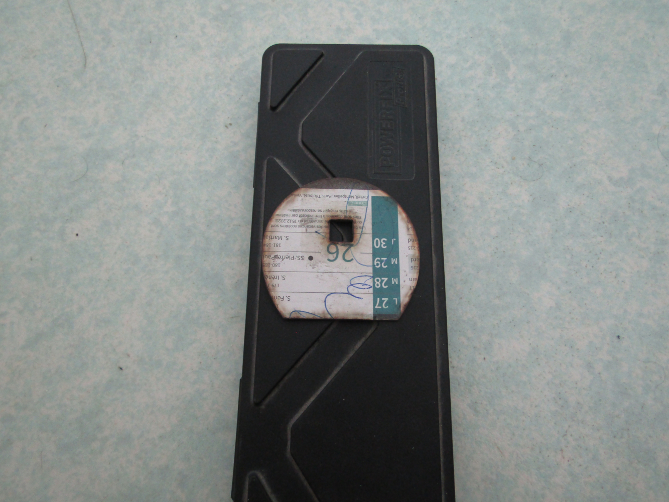

Les couples en carton sont découpés au laser.
Les ouvertures carrées des couples sont renforcée à la résine époxy puis quand c'est sec on enfile le premier couple suivi d'un bloc de mousse de 60mm, un autre couple, encore de la mousse, etc. Le tout est collé au fur et à mesure avec de l'époxy sans aller sur les bords des couples en carton.
Je perce la mousse avec une perceuse à colonne, il suffit ensuite d'enfiler le tube en forçant un peu (ne pas oublier de mettre de l'époxy).

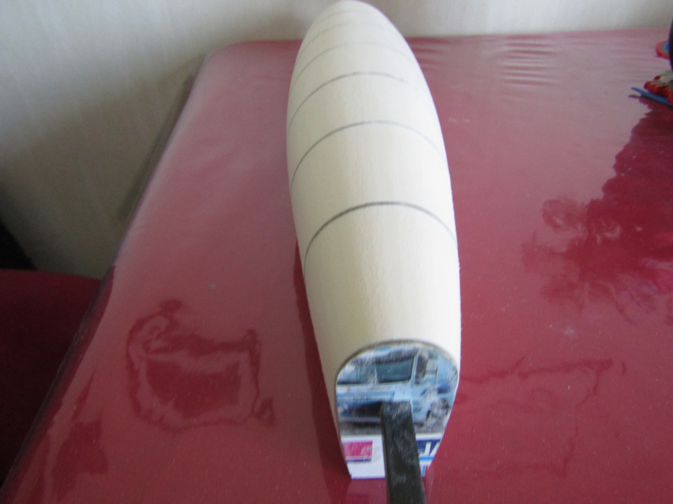

Ici je n'ai installé que 4 couples et j'ai commencé à poncer (masque obligatoire). J'installe les autres couples en ce moment.
Avec cette technique on peut commencer à installer les couples depuis l'avant, ou l'arrière ou le milieu ou bien comme je l'ai fait (Le couple qui fait le tableau arrière n'est pas encore installé).
Attention à bien calculer le positionnement des couples pendant le dessin puisqu'on a ici 2 mm + 60 mm + 2 mm + 60 mm, etc. et le couple arrière qui n'est plus à 60 mm.
La forme réalisée est particulièrement solide, facile à poncer. Pour réaliser la forme complète, il ne faut que quelques heures.

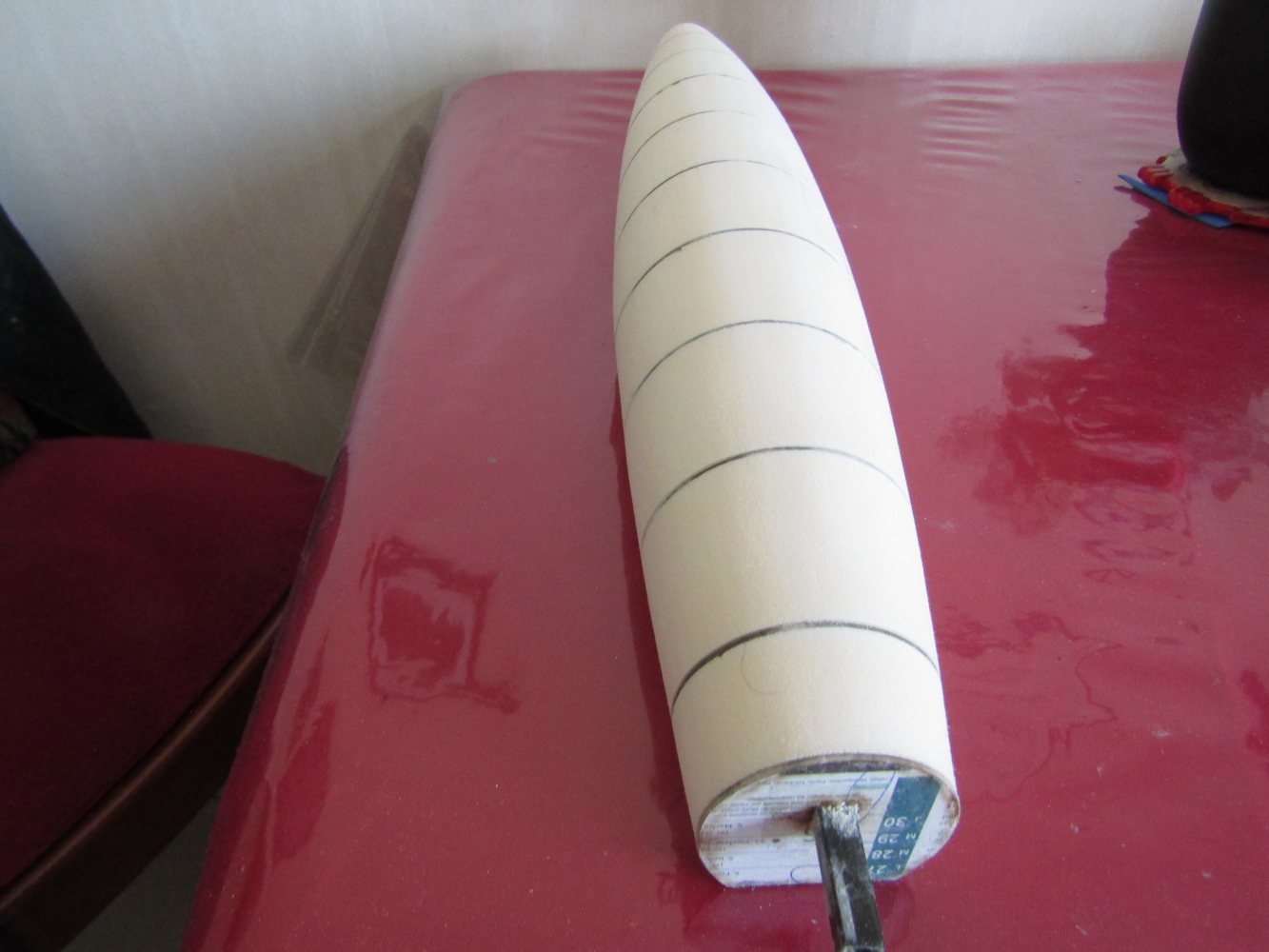

Le ponçage
Pendant le ponçage, il est facile de voir ou on en est puisque l'on peut voir la tranche noire des couples.
J'ai commencé avec un très gros grain, ensuite un grain intermédiaire et pour finir du Scotch-Brite.
Avec le papier à poncer, il faut vraiment faire attention parce qu'on peut trancher ou arracher des morceaux de mousse.
La finition au Scotch-Brite est facile et propre, on s'arrête dès que la tranche des couples s'éclaircit.

Re: Mon futur RG65
Bin non, en fait la mousse est un »mannequin » perdu après stratification : il faut évider la coque soit mécaniquement (grattage) soit chimiquement (dissolution à l’acétone ou essence).

Re: Mon futur RG65
Le moule presque terminé, le résultat est au delà de mes espérances.
Le ponçage de finition est réalisé avec un bloc de mousse. Mousse sur mousse, c'est impeccable.
Il reste les 60 mm de l'avant à réaliser.
Avec cette deuxième méthode, le résultat est meilleur et la réalisation beaucoup plus rapide.
On peut faire ça en 2 à 3 jours.
