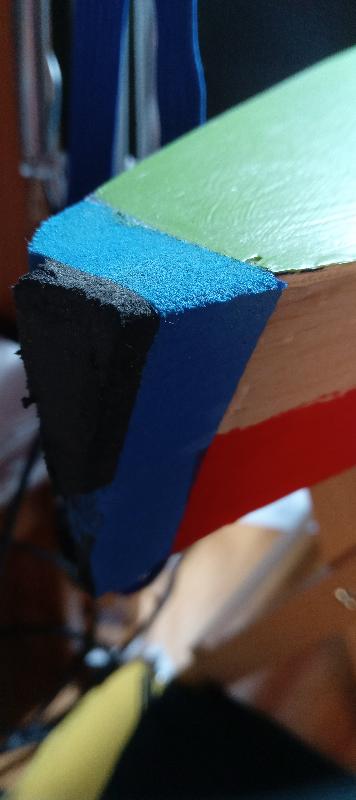

.. en complément au dernier message.
Capture d’écran 2023-11-12 151843.png (60.41 Kio) Vu 16673 fois
Nez en mousse.
Nez en mousse.

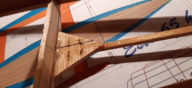

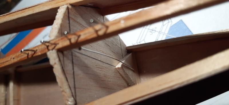

Dans l'idéal tout ce qui fixe le gréément doit être boulonné, pas vissé, les vis de cadènes cela s'arrache très facilement quand les voiles fasseyent ou en navigation "musclée" ! C'est pour cela que l'Oracover est pratique car on peut boulonner sur les supports en y accédant facilement... Si tu mets un pont rigide ( et 3mm c'est beaucoup) tu n'as plus d'accès ensuite, à part faire des trappes.
Avec le temps j'ai appris à me passer des cadènes et des boulons : J'utilise du fil inox 6/10 pour réaliser des pattes de fixation, une photo pour expliquer :
Le fil inox est accroché en bas de la coque sur un renfort et toutes les circonvolutions sont collées à la cyano puis congé à la colle bois.
Quand je vois les photos de ta bestiole, je trouve que tu devrais poncer encore pour avoir une coque extérieure la plus lisse possible ! En plus tu gagneras du poids ;o), mais pas de fixette sur la masse, même à 1200g cela naviguera !

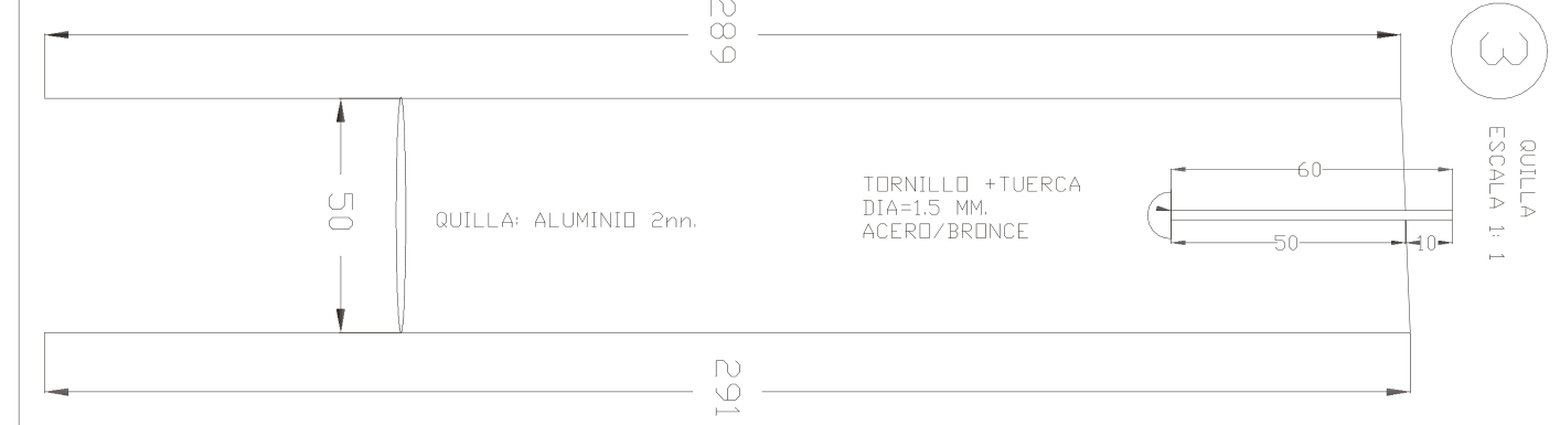

Dis, j'ai une question sur le plan. À ton avis la longueur de la quille inclut la partie qui sera prise en sandwich entre les moitiés du lest ou pas? Je pense que oui,
Christoph

Je pense que oui aussi.
Aujourd'hui je ne n’embête plus avec la quille et le lest, je prends les accessoires de DF65 : la dérive en pale d'alu vaut 13 euros et le lest de 650g une trentaine, c'est beaucoup plus simple !

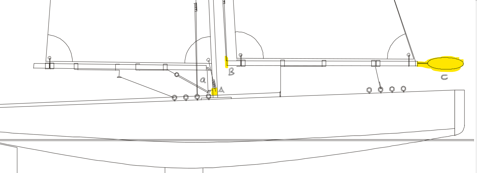

Je me demandais si je pouvais de nouveau te solliciter pour éclaircir 3 points sur le plan du JIF65.
En A: où est accroché l'extrémité du fil ? (1) Il faut de nouveau faire un trou dans le mat et y insérer un crochet? (2) Ou alors, quand on accroche le tuyau en laiton (a) au mat, on se débrouille pour y faire tenir un crochet. Pour (a) j'ai vu que les gens entouraient le tuyau et le mat de plein de fil, comme sur une bobine. C'est bien ça?
En B: où est accroché l'extrémité du fil ? est-ce qu'il faut de nouveau faire une cheville en balsa, dans laquelle on insère un crochet? Le (a) est fixé ainsi au bôme.
En C: c'est un poids, c'est ça? On ne le voit pas dans le reste du plan et dans la description du montage. J'imagine que ça s'achète. Comment s'appelle ce truc?
Merci beaucoup,
Christoph

Salut Xtoff et meilleurs voeux 2024, l'année de la première navigation de ton Jif !
Pour le point A, il faut effectivement créer un point de fixation sur le bas du mât pour pouvoir tendre le bas de la voile ("carguer" dans le jargon ;) ). Cela peut être fait simplement à l'aide d'une vis parker dont la tête dépassera un peu pour y enrouler le "bout". On peut aussi faire un trou et y enfiler un crochet. Ce réglage en bas peut être fixe et on tend via le "bout" du haut en tête du mat, avec un tendeur 3 trous.
Pour le B, c'est le point de fixation bas de l'AR de la balancine de foc, il peut se faire avec un anneau coupé dans une durite silicone ou un crochet inox 6/10 formé dans une cheville balsa que l'on "cyanote" dans le balestron de foc.
Et pour le C, c'est bien une olive de plomb de pêche de 10 à 30g, fixé sur une tige en inox ou carbone avec un réglage de longueur sur l'avant du balestron de foc. Cela sert a équilibrer le point de rotation décalé du foc et facilite le passage de la voile babord/tribord par petit temps... Très petit temps dirons certains, ce n'est pas une obligation, il suffit parfois de bien ajuster les tendeurs pour que le pivotement soit facile sans olive...
Pour la petite histoire, certains classe M dans les années 80 étaient équipés en plus de l'olive d'un dispositif "débordeur de foc" un système à poulies qui permettait de forcer le passage B/T... Mais les classe M de cette époque nécessitaient 5 ou 6 voies radio a cause du trimmer de foc, du pataras réglable (encore un treuil), du hale bas réglable, d'un réglage de cunningham, de ce débordeur de foc et enfin de la commande du safran ! Tout c'est bien simplifié depuis... Un voilier bien réglé se pilote très bien avec 2 voies radio...
Dernier conseil : procures toi sur le net la notice de montage du DF65 version 6 ou 7, on la trouve facilement en Français, cela te permettra de bien visualiser les fixations des différents "bouts" et la manière de bien tout gréer. Tu peux même regarder celle du DF95 aussi, ce sont des manuels très bien faits et illustrés qui proposent des solutions simples et épouvées. On trouve aussi sur le site de Graham Bantock grand animateur de modélisme Voile RC depuis longtemps https://www.sailsetc2.com/index.php/ des illustrations de gréement (M, IOM, RG) dans l'onglet FAQ, mais c'est en Anglais !
