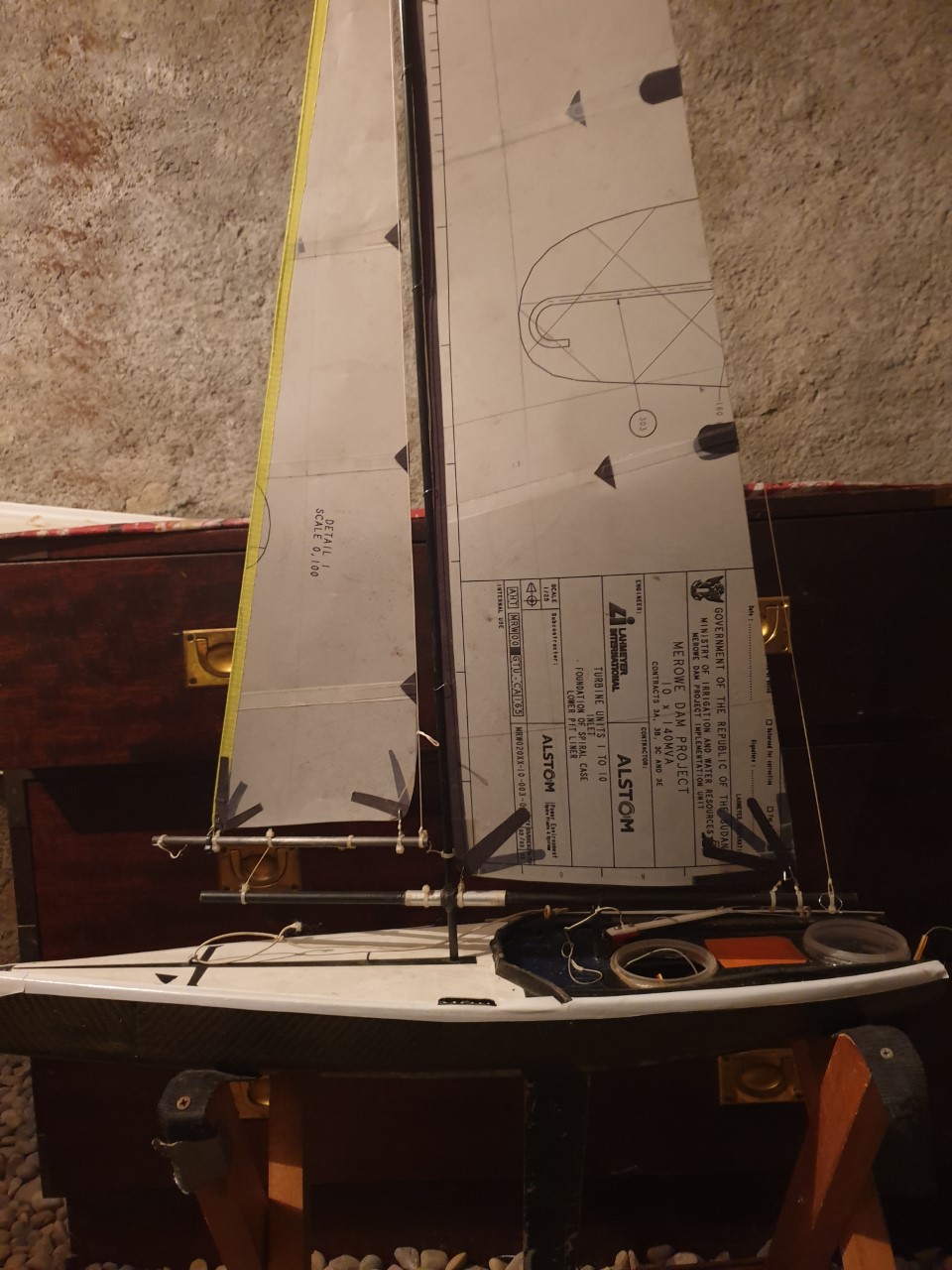

Bonjour c'est un peut le même principe que le Manta sur Thingiverse.com ?
Sur le balestron, en pied de mat une bille téflon et un roulement d 10mm juste sous le pont ?
Merci pour vos réponses.

Roulement épaulé pour s'appuyer sur le pont

Bonjour, j'ai passé commande d'un balestron Goth à DG Voiles.
Je vous joindrai prochainement des photos.

je l'ai fait sur 2 Palo
31.5 en partant de l'arriere, centre du mat
perso j'ai mis un simple tube en alu
collé en bas et et trou perceuse dans un carrelet de pont, idem collé.
tu met un peu d'huile avant chaque nav sur le balestron ça le fait.
