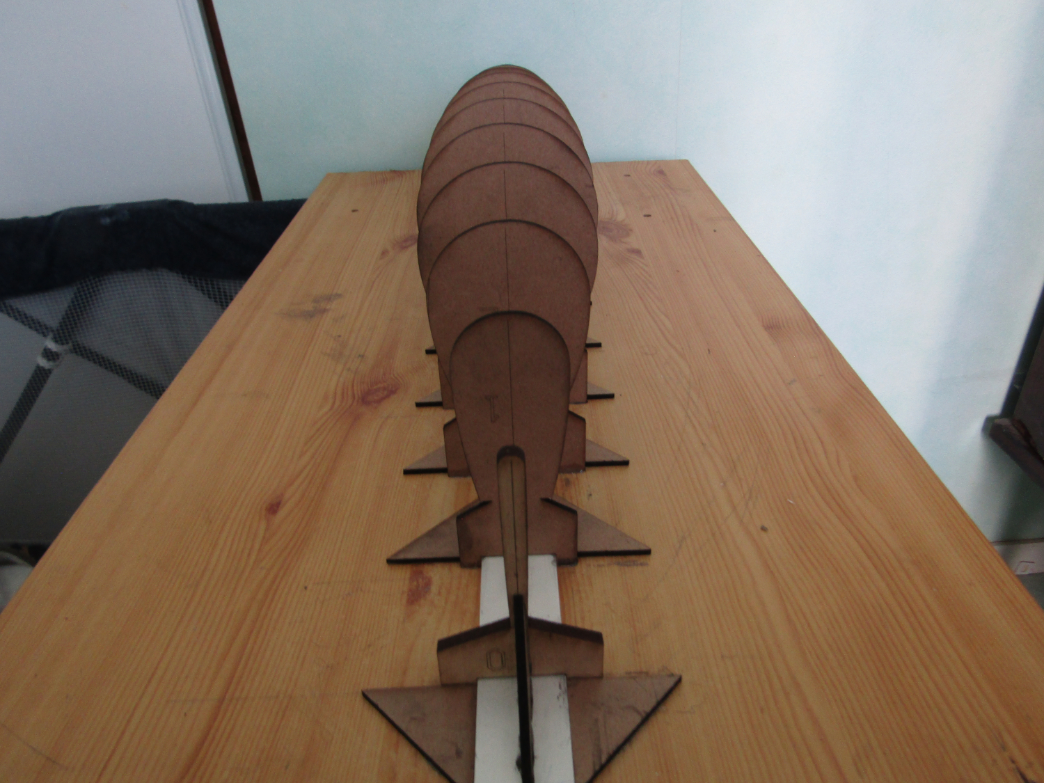

Cette image montre comment est réalisé le chantier. Avec des couples découpés au laser, c’est un jeu d’enfant de les positionner sur une règle qui sert de guide. Le premier couple (étrave) est plus épais que les autres. Chaque couple est collé avec de l'époxy.

Les couples posés.
