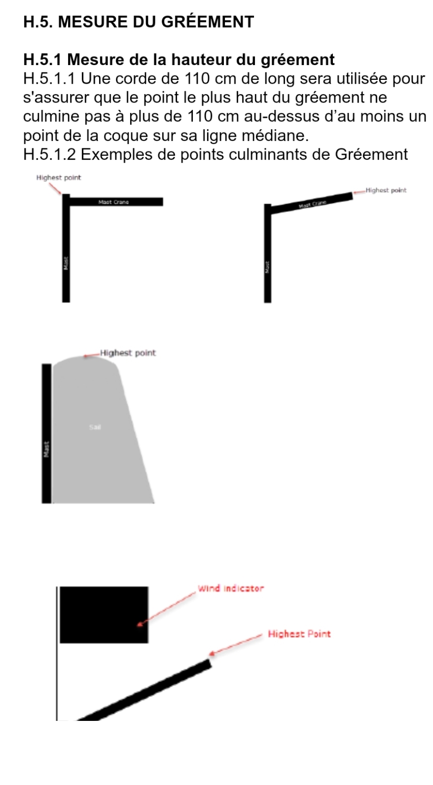

Re: A propos de la question sur les 110 cm !
La réponse est dans la jauge :
C.4.3 DIMENSIONS
La dimension du point le plus haut de tout gréement à
au moins un point du plan médian du pont ne doit pas
dépasser 110 cm. Tout indicateur de vent ne fait pas
partie de cette mesure
