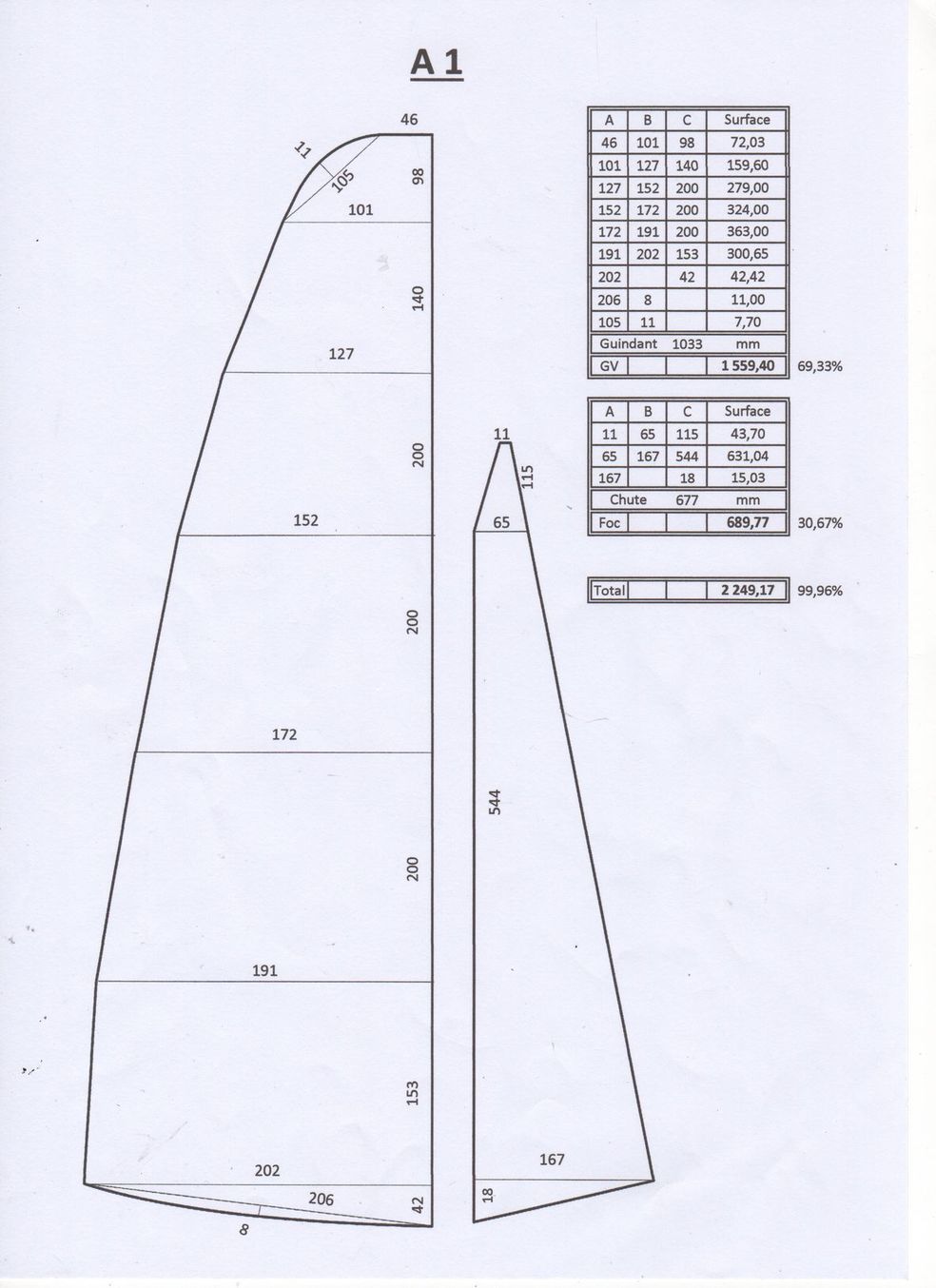

Je trouve la feuille actuelle un peu indigeste et je joins ici ce que j'utilise. Le dessin me parait amener plus de clarté.
Feuille de jauge 3.jpg (123 Kio) Vu 103281 fois

Merci Pascal pour ce document qui est clair.
