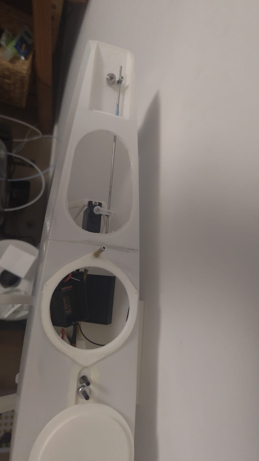

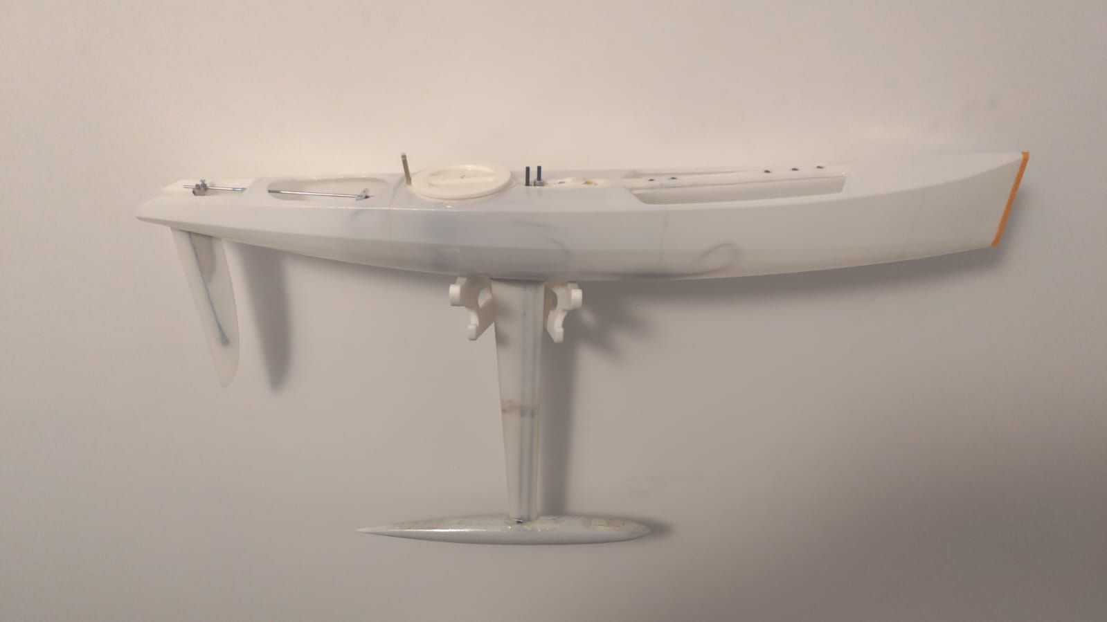

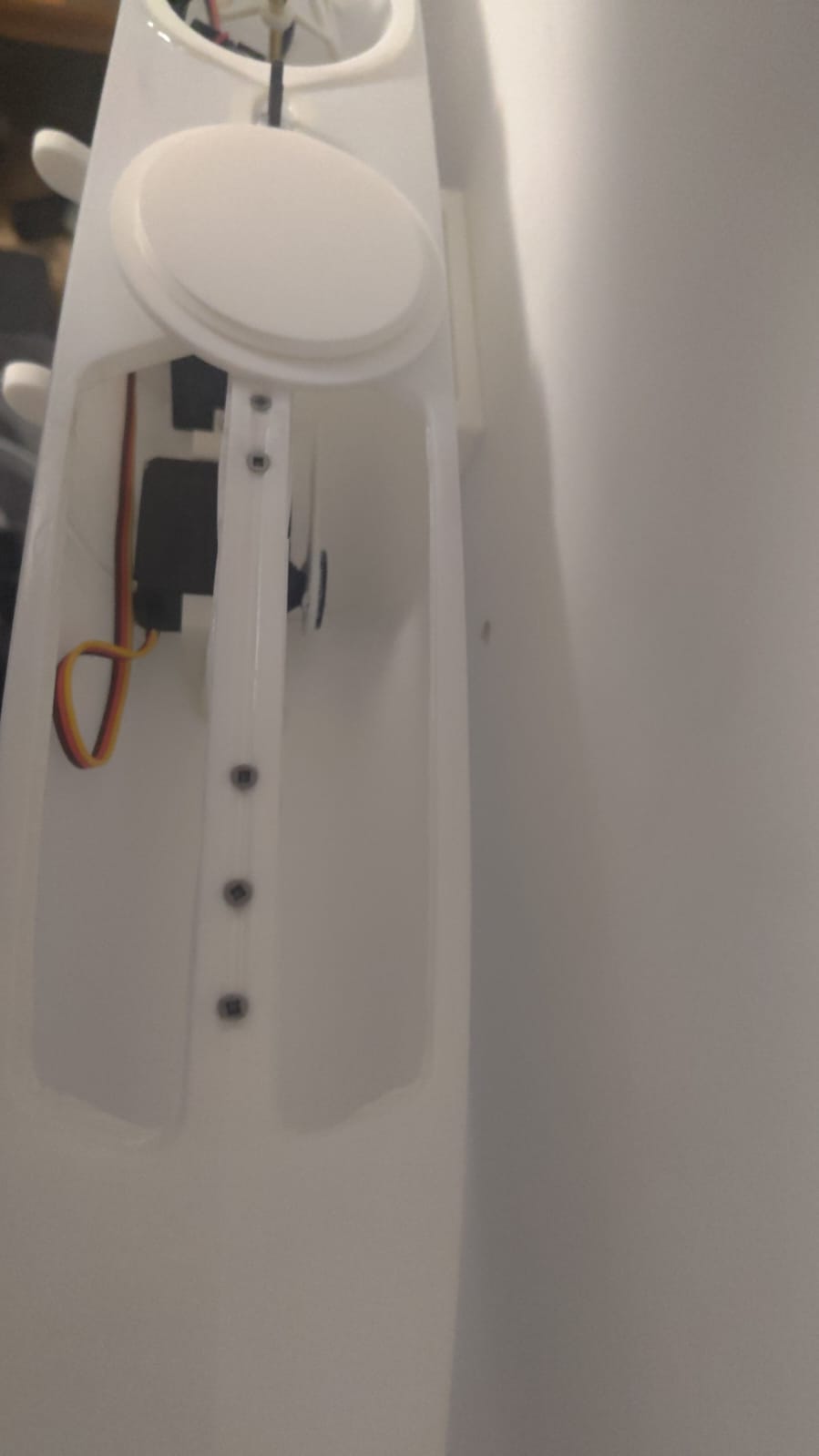

Ma compagne m'ayant offert une imprimante 3d pour Noël, ça a réveillé mon envie de bricoler des voiliers RC :D .
Je suis situé dans le cap-sizun (finistère), si certains d'entres vous sont dans le coin ça me dirais bien de vous rencontrer pour des conseils/naviguer.
Je me suis lancé dans la construction d'un manta 2017 imprimé en 3d, je compte réaliser mes voiles moi même aussi :D.
Au plaisir de vous lire.

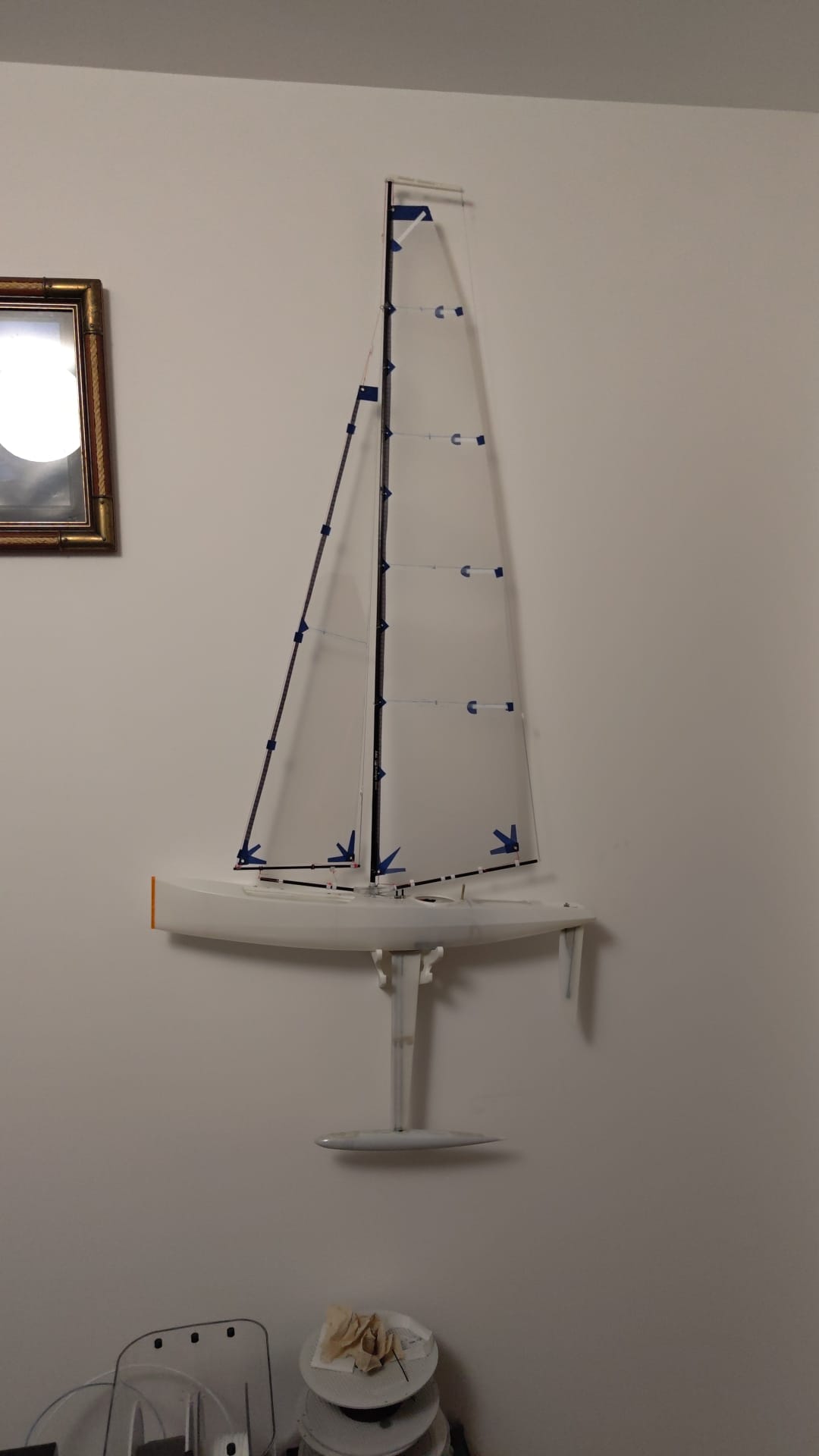

J'ai finalement pu terminer mon jeu de voile A, je vais donc pouvoir l'essayer dès que la météo le permet (c'est la tempête en ce moment :shock:).
