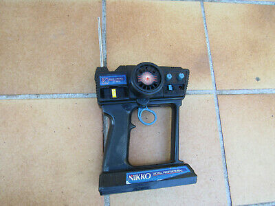

déjà, tu as quoi comme radio ?
Re: RECHERCHE Récepteur 27Mhz et servos
celle d'origine nikko
